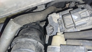

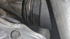

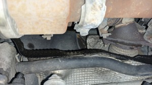

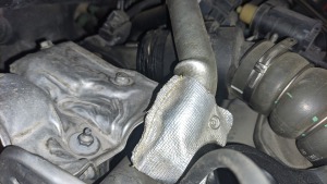

Wczoraj podczas krótkiego przelotu autostradą, po zatrzymaniu się na stacji benzynowej zobaczyłem w świetle reflektorów dym spod maski. Po zajrzeniu pod maskę znalazłem prawdopodobny wyciek oleju/zapocenie przy (nie wiem jak się ten element nazywa) końcówce rury dolotu. Dziś zajrzałem pod samochód i mam uwaloną olejem cała osłonę termiczną pomiędzy silnikiem, a kabiną. Do tej pory nie zauważyłem żadnego dymu, więc przypuszczam, że przy codziennej jeździe olej sobie delikatnie wyciekał, a dopiero przy większej prędkości nastąpił większy wyciek.
Pytanie: czym to może być spowodowane?
Tylko puszczającą uszczelką na tym elemencie?
Problem z turbiną? Odmą? To mój pierwszy diesel więc zgaduję na podstawie informacji, jakie znalazłem w sieci, a jakie kojarzę, że mogą mieć związek z taką awarią.
Możecie rzucić okiem i doradzić co może być przyczyną takiego wycieku?
Silnik 1.5 dCi 110 KM.
Trzeba by tam od dołu na turbinę popatrzeć, musisz wjechać gdzieś na kanał/podnośnik zwalić dolot z turbo tam masz dobry dostęp i zobaczyć co się dzieje. Złap też palcami za oś wirnika i sprawdź przy okazji luz na nim. Te turbiny są bardzo żywotne, powinna lekko wytrzymać 400k km. Rozumiem, że nie jesteś pierwszym właścicielem pojazdu?

Jestem drugim właścicielem ale auto znam od nowości bo to był służbowy samochód żony. Silnik nie był katowany.
Ten dolot da się bez problemu zdemontować? Nie mogę znaleźć nigdzie w sieci żadnych manuali, a nie chciałbym czegoś przy okazji popsuć.
Wyciągniesz trochę metalową spinkę z okrągłego drutu i rura lekko zejdzie. Wewnątrz jest uszczelka wargowa którą możesz wymienić.

Czy ta uszczelka ma jakiś numer? Jest jakaś konkretna w to miejsce czy trzeba szukać uniwersalnej wg rozmiaru?
Przeszukuję allegro ale nie wiem, którą uszczelkę wybrać.
