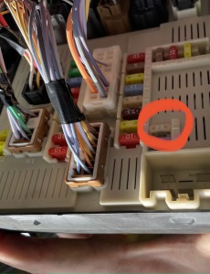

Siemka, to ten? Mogę włożyć tam bezpiecznik 30 w razie czego, bo nie mam 25 pod ręką. mam 20 i 30... bo faktycznie jest przepalony.
