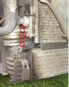

DF1068 napięcie czuj cis czynnika chlod.
Błąd jest w sterowniku silnika. Napięcie zasilające czujnik na pinie B powinno wynosić 5 V przy włączonym zapłonie. Podane jest przez sterownik silnika.  Pin A to masa również podawana przez sterownik silnika. C to sygnał z czujnika.
Napięcia zasilania chyba nigdzie nie podejrzysz, pozostaje zmierzenie multimetrem. Napięcie w odłączonej wtyczce czujnika ciśnienia pomiędzy pinami  A i B lub B i masą samochodu na włączonym zapłonie powinno wynosić 5 V.
Wydaje mi się, że napięcie odczytane z przewodu sygnałowego nie mieści się w dopuszczalnych granicach. Serwisówka w opisie błędu DF1068 zaleca sprawdzenie  napięcia zasilania czujnika na pinie B oraz jego połączenia z masą. Piszą też, że w przypadku tego błędu odcięta zostaje sprężarka.
Pyclip odczytuje jakieś ciśnienie przy tym błędzie?
