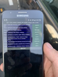

Czyli raczej nie będzie to uszkodzenie czujnika, tylko wiązki? Spróbuję jutro sprayem do połączeń elektrycznych go potraktować. A czy jest możliwe że ta temperatura faktycznie jest zbyt wysoka? Jeśli tak to przez co?

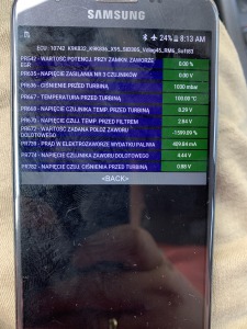

@aniewa mógłbyś sprawdzić u siebie ile wynosi napięcie na odpietym czujniku? U mnie jest to wartość 3,3v i spada wraz z wzrostem temperatury. Przy 500 stopniach mam 1,38v. Kolega @Radzix3009 ma wogole wartości z kosmosu:) ale nie szarpie mu auto po odpięciu czujnika. Zastanawiam się czy ten czujnik jest rzeczywiście zasilany z 5v lub czy nie zastosowano w tym przypadku szyny zasilania 3,3v
Moim zdaniem nie. Ale wiem że była zmiana czujników w którymś roku. Stare były zielone a nowe pomarańczowe. Nie wiem czy nie nioslo to za sobą zmiany elementu mierzącego. Jak masz odczyt 8,29V i odłączony czujnik  masz jakie masz wskazanie temperatury? Na zgaszonym silniku?
No właśnie a mój jest zielony. Zapewnie różna się elementem pomiarowym. Byc może dla pomarańczowego czujnika. Wartość 8v jest prawidłowa. Po odpięciu czujnika masz 100 stopni czyli prawidłowo. Prawdopodobnie tylko uszkodzony czujnik.

Jutro sprawdzę jak będę miał w miarę dobry dostęp do wtyczki, scenic ma dosyć długie nadszybie i wiele rzeczy jest trudno dostępna. Zasilanie jest na 99 %   5 V.  Nawet jak osłona ma inny kolor to nie sądzę by zasilanie 5 V przenieśli komputera silnika do UPC by dać 12 V.
3,3 V chyba nie ma w tym sterowniku.
