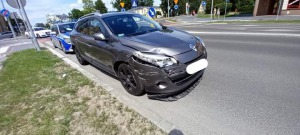

Kub323 Opublikowano 10 Stycznia 2023 Autor Udostępnij Opublikowano 10 Stycznia 2023 (edytowane) 9 godzin temu, szwagier24a napisał: To po nagrzaniu to kiedy jest jakiś kabelek stykający z wydechem - wystąpisz się izolacja. Właśnie dziwna sprawa bo czasem autem można jeździć kilka godzin i nic się nie dzieje a czasem po 15 minutach świruje. Zdjęcie uszkodzen auta przy stłuczce: Edytowane 10 Stycznia 2023 przez Kub323 Cytuj Odnośnik do komentarza Udostępnij na innych stronach Więcej opcji udostępniania...

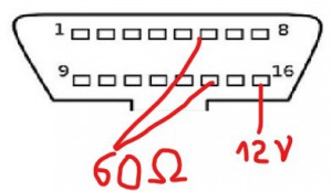

aniewa Opublikowano 10 Stycznia 2023 Udostępnij Opublikowano 10 Stycznia 2023 Można sprawdzić czy jest zasilany blok ABS gdy występuje ta anomalia. Na wypiętej wtyczce z bloku ABS sprawdzasz występowanie napięcia i masy według rysunku poniżej. Masa bloku ABS jest gdzieś przy grodzi lub nadkolu po stronie pasażera. Ogólnie trudny temat by coś zasugerować. 1 Cytuj Odnośnik do komentarza Udostępnij na innych stronach Więcej opcji udostępniania...

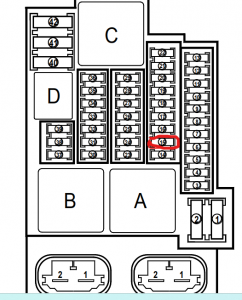

aniewa Opublikowano 10 Stycznia 2023 Udostępnij Opublikowano 10 Stycznia 2023 Warto zajrzeć do włącznika świateł stop przy pedale hamulca. Ten sam przewód zasila część obwodów w module ABS. Podobnie przy niezgodności sygnałów z włącznika stop (jest dwuobwodowy) dzieją się różne rzeczy. Warto zajrzeć do bezpiecznika zaznaczonego na rysunku, może być luźne lub nadpalone gniazdo. 1 Cytuj Odnośnik do komentarza Udostępnij na innych stronach Więcej opcji udostępniania...

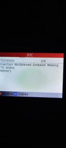

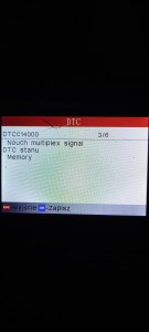

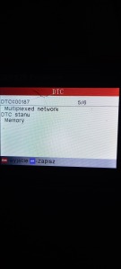

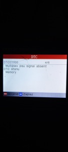

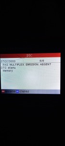

Kub323 Opublikowano 23 Stycznia 2023 Autor Udostępnij Opublikowano 23 Stycznia 2023 Od dłuższego czasu problem nie występował aż do dziś podczas jazdy pojawil sie komunikat: Skontroluj ESP. Auto odpala jednak na włączonym zapłonie znowu pojawiają się kontrolki otwartych wszystkich drzwi oraz komunikat unieruchom samochod. Auto podłączyłem do komputera diagnostycznego i pojawiły się następujące komunikaty w układzie abs/esp: Cytuj Odnośnik do komentarza Udostępnij na innych stronach Więcej opcji udostępniania...

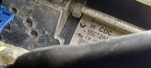

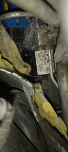

Kub323 Opublikowano 24 Stycznia 2023 Autor Udostępnij Opublikowano 24 Stycznia 2023 Po sprawdzeniu wszystkich możliwości najprawdopodobniej mam zimne luty w sterowniku pompy ABS. Teraz pytanie czy wysyłać do firmy która zajmuje się regeneracją (koszt ok 1600zł) czy rozebrać i dać do jakiegoś ogarnietego elektryka w okolicy, a moze szukać używki? Ma ktoś jakieś doświadczenie w tym temacie ? Poniżej wrzucam zdjęcie numerów pompy. Cytuj Odnośnik do komentarza Udostępnij na innych stronach Więcej opcji udostępniania...
jabrze Opublikowano 24 Stycznia 2023 Udostępnij Opublikowano 24 Stycznia 2023 Kontaktowałeś się z Redą? Tam jest polecany zakład z bardzo dobrymi cenami. Użytkownicy Lagun go wychwalają. Te zimne luty raczej są niemożliwe, bo płytki zabezpieczone hermetycznie i powlekane lakierem, Sam kiedyś walczyłem z brakiem prawidłowego połączenia pompy z instalacją samochodu w hermetycznym złączu - udało się wyeliminować przyczynę, chociaż nic nie było widać. Cytuj Odnośnik do komentarza Udostępnij na innych stronach Więcej opcji udostępniania...
