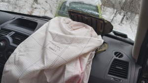

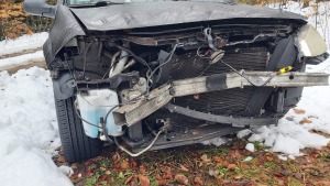

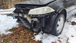

Witam wszystkich, miałem ostatnio kolizję nie z mojej winy, PZU ma mi wypłacić odszkodowanie i rozmawiając z rzeczoznawca stwierdził po zdjęciach, że szkoda najprawdopodobniej będzie całkowita. Oględziny dopiero będą i dlatego chciałbym Was się poradzić w jakim kierunku próbować z nimi próbować negocjować..
Myślicie ze opłaca się go naprawiać?
Dołączam zdjęcia

Pas przedni, osprzęt pasa przedniego ,nie wiemy jak podłużnice. układ chłodzenia , klimatyzacji etc.
Maska, szyba , deska rozdzielcza.
Widać auto z pierwszych lat produkcji , wartość rynkowa nie warta naprawy.
Jak dostaniesz 9 tys. zł . to auto na złom i jeszcze z 500zł dadzą.
tylko opony widać masz ładne to podmień na jakiś szmelc byle na lawetę wciągnęli.
Tak, szkoda będzie całkowita - zdetonowana poduszka, z pewnością pasy i podwójne napinacze - to drogie elementy i występujące jedynie w oryginale.
Najważniejsze aby wartość szkody była jak najwyższa a zarazem wrak (to co pozostało) było jak najmniejszej wartości. Im droższy wrak tym niższe odszkodowanie. Wartość szkody powinna być wysoka patrząc na uszkodzenie systemów bezpieczeństwa, ale ze względu na wiek auta liczona jest amortyzacja. Założenie każdego z ubezpieczycieli jest takie aby wypłacone odszkodowanie wartość pozostałości nie było wyższe od wartości rynkowej. I tu zaczynają się schody: w czasach kiedy każdy maluch był czerwony, zielony czy pomarańczowy to w danym roczniku to różniły się niuansami co i tak nie miało przełożenia na wartość rynkową a jedynie uzależniona od rocznika. Współczesne samochody zdecydowanie różnią się wartością spowodowaną gamą silnikową, przebiegiem, wyposażeniem oraz tym kiedy rozrząd był ostatnio wymieniony. Jeżeli do wyznaczenia wartości rezydualnej przed szkodą posłuży samochód nie uwzględniający pełnego wyposażenia Twojego egzemplarza to i odszkodowanie będzie niższe.
Myślę że z nową szybą ciężko będzie zmieścić się 3 tyś. zł.

Z racji tego że jesteś poszkodowanym (szkoda z OC) to istnieje prawdopodobieństwo że jednak nie orzekną szkody całkowitej bo ponoć odbydowuja do 120 wartości.  Z AC chyba tylko do 80%. Ale tak jak pisałem uszkodzone są poduszki, pasy, napinacza, szyba (1000), kokpit, chłodnice (1000), reflektor (600).
Zawsze można wnioskować o dodatkowe oględziny, które mogą ujawnić dodatkowe uszkodzenia co defacto przyśpieszy orzeczenie szkody całkowitej a jednocześnie obniży wartość wraku.

Z tą szkodą całkowitą to nie byłbym taki zadowolony. Wszystko zależy na ilę wyliczą wartość wraku. Przykładowo, wartość rynkowa auta 6 tys, naprawa 7 tys.
Zawyżą wartość wraku na 4 tys i zostanie tobie wypłacona różnica, czyli 3 tysiące złotych. Za 3 tysiące nie ma szans na naprawę po tym co widać na zdjęciach, nawet we własnym zakresie szukając części używanych. Dlatego jeżeli nadal jeździć tym m2, to naprawiaj bezgotówkowo.

Dostałem odpowiedź od PZU. Oszacowali następująco:
Wartość pojazdu w stanie nieuszkodzonym 6800 zł brutto
Wartość wraka 1100 zl brutto
Odszkodowanie 5700 zl brutto
