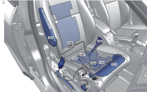

Błąd dotyczy poduszki umieszczanej w siedzisku pasażera. Na rysunku podzespół numer 1812. Najczęściej problem występuje w złączu (R376) umieszczonym pod fotelem, piny we wtyczce zasilające obwód poduszki to 4 i 5.
Dziekuje za podpowiedz. Dodam jeszcze, że jeśli nikt nie siedzi na fotelu to zwykle błąd się nie świeci, dopiero jak ktoś usiądzie to sie zapala, ale też nie zawsze, jest też tak że jak fotel jest odsunięty bardziej do tyłu to rzadziej się zapala. Ciężki temat. Sprobuję zlutować na stałe te dwa piny od poduszki i zobaczę jak będzie. A podpowiesz czy fotel pasażera też ma czujnik polożenia fotela ? Ten na szynie z mikrostykiem?
Tak teraz patrzę, że tutaj wskazałeś poduszkę w siedzisku a nie tą boczną co jest standardowo. Czy ja w ogole posiadam tą w siedzisku? Jakiś rok temu zmienialem stelaż tego fotela na taki z anglika żeby miał regulację wysokości i to chyba od tego czasu zaczął sie ten problem. Ale wiązkę elektryczną i poduszkę boczną założyłem z oryginalnego fotela.

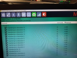

Niestety ale w maxiecu nie da się tego  sprawdzić, pokazuje kilkanaście rezystancji ale mają opis tylko "rezystancja obwodu 1" itd. Jest tylko opisana rezystancja obwodu czujnika zajetości fotela pasażera i tu mi sie coś nie podoba bo jak nikt nie siedzi to pokazuje 1059ohm a reszta tych obwodów praktycznie wszystkie 2.3ohm. Czy ktoś móglby sprawdzić jaką ma rezystancję tego czujnika zajętości fotela pasażera? Możliwe że własnie ten czujnik u mnie padł.
Masz prawidłową rezystancję tego czujnika, u mnie jest około 1300 ohm.
W maxiecu możesz wyłączać poszczególne poduszki tylko problemem będzie określenie numeru właściwej.

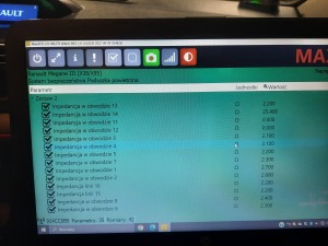

Wracam do problemu, który udalo mi się rozwiązać. Mianowicie doszedlem do tego że w maxiecu jest podgląd obwodów tylko z numeracją, nie wiadomo od czego są. Ale zauważylem że jak ruszam kablami pod fotelem to rezystancja w obwodzie nr 14 przy zapalonej kontrolce poduszki wynosi 25 ohm, jak zacząlem ruszać i kontolka gasła to rezystancja malała do 6ohm. Szukalem i znalazłem delikatne przetarcie koszulki kabla w wiązce idącej do napinacza pirotechnicznego pasów. Po zaizolowaniu teraz rezystancja jest 2.2 ohm. Widać, że chyba problem rozwiązany.
