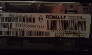

Dzień dobry!
Bardzo proszę o podanie mi kodu do mojego radia. Oto numery, które spisałem z tyłu:
MODEL NO: REN RDW 132-10
PROD NO: FD0003250007533
8200300859T0610
9200300859
Z góry dziękuję za pomoc :)
cięcie
Faktycznie, źle spisałem te numery. W celu uniknięcia pomyłek, wyślę w załączniku zdjęcie.
To jeszcze raz proszę o pomoc w wygenerowaniu tego kodu.
