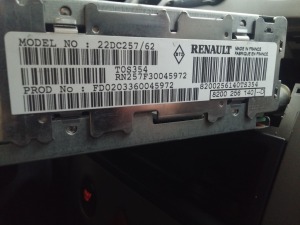

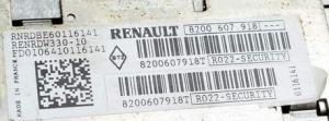

Witam
Pomoże mi ktos uzyskac kod do radia?
A42
AL RO1S 25521
eIRL 020366
8200074339--A
PN
MH9RN01S
8200074339TB301
wpisałem B301 w generator kodów i wyskoczylo 1289 ale po wpisaniu w radio wyskakuje error
Pozdrawiam
No to w takim razie może potrzebować numerki z naklejki jak jest na klocku w bagażniku. Zazwyczaj jak w kokpicie jest zmieniarka, to tuner radiowy jest też w bagażniku, chyba nawet gdzieś pod tapicerką na prawym boku. Tego jednak nie jestem pewny, bo znam sprawę tylko z opisów.
Już było kilka takich przypadków.
Jak wygenerujesz sobie inny kod na podstawie tej drugiej naklejki, (widzę że masz to opanowane) to napisz czy zadziałało.
