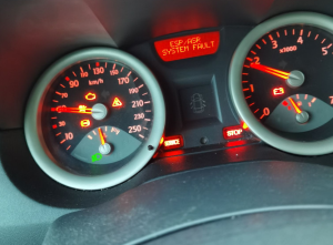

Problem dotyczy Megi 2 z silnikiem 1.6 benzyna. Samochód poza domem około 400km, żonka wczoraj jechała i dzwoni, że co jakiś czas zaświeca się kontrolka akumulatora.
Za jakiś czas dzwoni ponownie, że zrobiła się choinka na zegarach, wyskoczył napis ESP/ASR SYSTEM FAULT i kierownica zaczęła ciężko chodzić (odcięło wspomaganie)

Za brak ładowania podejrzewam coś z alternatorem ale dlaczego odcięło wspomaganie?
Wspomaganie jest elektryczne i przy braku prądu w większości przypadków następuje jego wyłączenie. Pompy wspomagania napędzanej paskiem w M II nie ma.

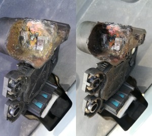

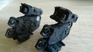

Witam ponownie. Prawdopodobnie usterka wykryta ...............wytarte szczotki i stopiony szczotkotrzymacz (młody niedawno coś wspominał, że troszkę czuć spalenizną)

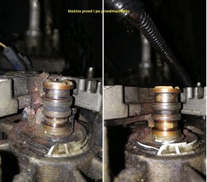

Bieżnie raczej nie wyglądają tragicznie choć jeszcze nie czyszczone a tylko przedmuchane.
Też tak macie, że zamiast nakrętek plastikowa pokrywa trzyma się na dwóch szpilkach za pomocą naciętych blaszek?

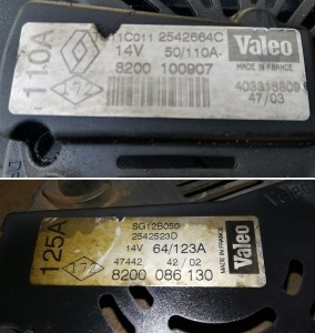

Mam pod ręką alternator z renaulta Trafica który miał coś z uzwojeniem ale cały ten regulator ze szczotkami wizualnie jest taki sam. Jest to regulator napięcia czy tylko szczotkotrzymacz ?
Jeśli regulator napięcia to nie wiem czy można go zamontować do mojego alternatora gdyż mój altek ma 110 amper a ten ma 123.
Jeśli istnieje taka możliwość i nic się nie stanie to czy w tym, który będę zakładał szczotki maja jeszcze "mięsa" czy już się kwalifikują do wymiany (nie mam porównania jak daleko wystają szczotki w nowy regulatorze)?

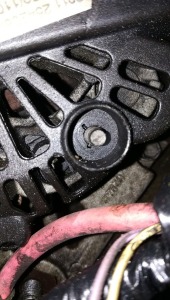

Regulator z trafica nie można zastosować. Alternator do silnika o znacznie mniejszych dopuszczalnych obrotach. Regulator to stabilizacja napięcia do zmieniających się obrotów plus zewnętrzne sterowanie. Szczotki można przelożyc jeśli pasują. Na zdjęciu nie widzę zwichowanych pierścieni więc wystarczy je doszlifować drobnoziarnistym płótnem.

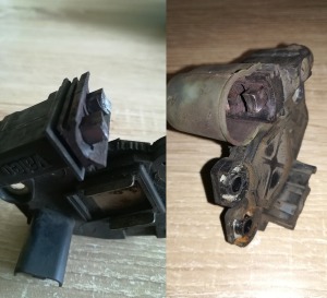

Wymontowany regulator jest stopiony przy szczotkach i chyba w środku bo szczotki siedzą sztywno ........tak, że nie wiem czy da się go zreanimować.
Na jednej aukcji regulatora Valeo znalazłem opis alternatorów do których pasuje regulator i tam występują dwa oznaczenia z mojego altka i jedno oznaczenie altka z Trafica.

Z mojego  2542664: VALEO   TG11C011: VALEO    Z Trafica  SG12B050: VALEO
Cena zabójcza. Może znajdziesz taniej. Jeśli będzie przeciążał silnik na biegu jałowym to odeślesz.

Ale po co mam kupować skoro taki mam z Trafica za free.?.......... podałem przykład, że wpisując numer z mojego altka 110A wychodzi ta sama aukcja co wpisując numer altka z Trafica 123A. Więc już sam nie wiem czy można zamienić czy nie.
