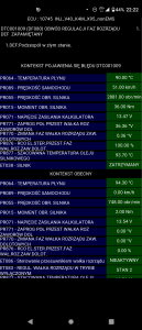

I kolejny błąd. Te renault są super. Chyba od sond lambda. A mam nowe może dwa tygodnie. I ciśnienie powinno być 3.1bara przy 4000 obrotów. Trzeba chyba wystawić to auto ..
i tak to wygląda w drodze. Szału nie ma niestety.
Ta usterka nie należy do typowych.  Nie potrafię odpowiedzieć, dlaczego całkowicie zanika sterowanie elektrozaworem. W Megane nie ma problemu ze sterownikami silników benzynowych, jak np w oplach. Film obejrzałem trzykrotnie i biorąc poprawkę na car scanera nie widzę jakiś anomalii. Mierząc Torqe lite byłoby bardziej obrazowo, ale mamy to co mamy. Po wyłączeniu sterowania to już nie jest jazda. Może coś w sofcie sterownika lub jego przegrzewanie jest przyczyną tego problemu. Mało prawdopodobny jest pozostały osprzęt silnika. Może jeszcze zmierzył bym opór nowego elektrozaworu, żeby mieć pewność, że to on nie przeciąża sterownika.
W piątek dostałem nowy elektrozawór. Więc nawet tygodnia nie ma. Na dwóch innych elektrozaworach wygląda to podobnie może ich czas reakcji się różni .Ten błąd z filmiku to DTC 001009 to od korekty wtrysków się robi. Jak jest powyżej 60% to chyba lambda sygnalizuje blad. Bo mam instalację gazową a miałem poprawiany rozrząd i nie byłem na regulacji gazu. I pewnie się mapy rozjeżdżają tylko kasuje mapy wtrysku i jest spokój.

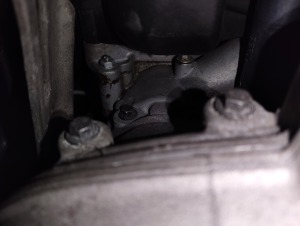

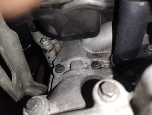

Hej. Mam pytanie wie ktoś jak nazywa się taka czesc która znajduje się pod kolektorem i między 3 i 4 cewka? Przymocowane jest jedną śruba. Jakiś tłoczek z jakąś sprzężyną i wchodzi w chyba jakoś kanał olejowy. Ciężko mi zdjęcie zrobić bo kolektor jest zamocowany. Nie wiem czy nawet udało mi się zdjęcie zrobić dobrze.
Śruba od lewej chyba 😕
Niestety ciśnienie jest za małe. Koło 2 barów przy 4000 obrotów aby koło się załączyło to przynajmniej musi byc koło 1.5 bara. Przynajmniej tak pokazuje przy manometrze że po wykręceniu ponad 3000 obrotów to koło zaczyna działać a wtedy na silniku jestem koło 1.5bara.
Nie czujnik położenia wałka tylko z drugiej strony silnika. Jakiś tloczek którego trzyma śruba wkręcona w pokrywę wałków rozrządu. O ile dobrze części interpretuje.
Czwarta cewka jest chyba od strony rozrządu..
