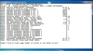

Wartość spalania stukowego na czterech cylindrach zdjęcie pyren
dwazero
Panowie może ktoś mi podpowie bo dzisiaj dopiero pierwszy raz udało mi się znalezc w pyrenie temperaturę silnika i przejrzałem wszystko co piszę tam i tak dlaczego wartość spalania stukowego jest na czwartym cylindrze najmniejsza a na pierwszym o połowę większa?
świece oe renault i cewki oe renault zrobione na nich około 150km tylko
W dniu 10.12.2023 o 20:32, aniewa napisał:
czujnik umieszczony jest bliżej cylindra 1 i 2 i dlatego na nich występuje większa wartość.
Jak to się ma do wartości;
   -  Zmienna faza błąd - Megane 3 2.0 tce
