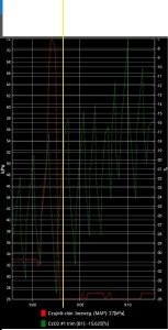

Ostatnio pojawił mi się problem że podczas jazdy, np podczas dojechania do świateł  wcisnę sprzęgło i oczywiście puszczę pedał gazu często obroty jałowe zatrzymują się na 1500obr/min. po czasie spadają na standartowe 750obr.
Zrobiłem zdjęcie z wykresem. przed żółtą linią jadę ze stałą niską  prędkością a po linii puszczam gaz i wciskam sprzęgło.
Nie wiem jak interpretować ten wykres. Jakby nagle dostał więcej powietrza przez korekta paliwa idzie do góry?
Podczas tego defektu pisze że przepustnica jest w tej samej pozycji co przy standardowych obrotach jałowych. Przepustnicę czyściłem a uszczelki kolektora ssącego są nowe.
miał ktoś coś podobnego ?
