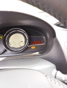

Dziś po którymś z kolei zgaszeniu auta wyskoczył mi ten komunikat.
Gdy otworzyłem drzwi był pisk i coś w stylu "zabezpiecz pojazd". Po ponownym odpaleniu błąd zniknął i przez cały dzień (kilkukrotne odpalenie, gaszenie, ręczne zaciąganie, automatyczne odpuszczanie) nie powrócił. Nie wiem czy ma to jakiś związek ze sprawą ale auto było dziś myte. Jeździć, obserwować?
Pod kompa nie podpinałem. Clip jest w cenie przeglądu serwisowego, który niebawem więc może coś zczytają choć będę musiał podjechać w inny dzień bo serwis w sobotę, a diagnosta w soboty nie pracuje. Tak więc w 2 tygodnie powinienem coś wiedzieć. Do tego czasu będę obserwował.
