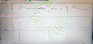

Jeżeli chodzi o podciśnienie w kolektorze dolotowym, to na biegu jałowym po pełnym rozgrzaniu (powrót z podróży) przy 750 obr/ min wynosi ok. 385-390 mbar, a czas wtrysku ok. 3,15 ms. Później zrobiłem jeszcze test podciśnienia, kąta wyprzedzenia i czasu wtrysku zaraz po uruchomieniu zimnego silnika (temp. zewn. -2C). Pomiar był zrobiony na ściągniętej rurze powietrza przed filtrem, następnie dwukrotnie przytkałem wlot powietrza, raz lekko, a za drugim razem auto prawie zgasło. Jak widać podciśnienie "na zimno" praktycznie jest takie samo jak po rozgrzaniu.
Jeżeli chodzi o obroty, to wciąż jest idealnie, nie falują, spadają do wymaganych wartości itp. W zasadzie to nie odczuwam negatywnych konsekwencji zwiększonego podciśnienia w kolektorze dolotowym. Chyba, że są powiązane z tym szarpaniem przy ruszaniu od razu po uruchomieniu.

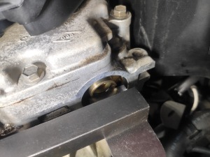

W końcu miałem okazję zmierzyć u siebie prawidłowość ustawienia rozrządu. Po wkręceniu blokady wału korbowego i przyłożeniu blokady od tyłu wałków rozrządu okazało się, to co widać na zdjęciu (blokada na wałek ssący założona). Tak więc Andrzej-2010 wyczuł problem w kościach👍. Pomimo, że pasek ma przejechane ok. 14 tys. km i na tyle wygląda, to nakład pracy przy jego "przestawieniu" skłania mnie raczej do jego ponownej wymiany. Mam tylko nadzieję, że poprawne ustawienie nie wpłynie negatywnie na łatwość odpalania silnika🤔, a wpłynie pozytywnie na poszarpywanie po odpaleniu oraz parametry podciśnienia i czasów wtrysku.

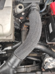

Chciałem jeszcze dodać, że wymieniłem u siebie rurę powietrzną do filtra. Stara była załamana w trzech miejscach i poklejona. Zamiennik koszt ok. 70-75 zł stwarza dobre wrażenie, pasuje plug&play, z obu stron gumowe nakładki. Daje +50 do lansu po otwarciu maski i wydaje mi się, że lepiej "zbiera' się na trasie albo to taki efekt placebo.

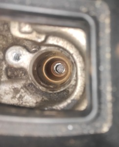

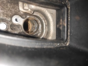

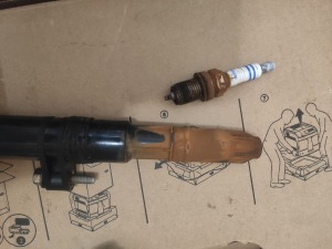

Witam. Otóż właśnie 'dorosłem" do wymiany rozrządu i jestem w jego trakcie. Odkręcając świecę pierwszego cylindra (od skrzyni) zauważyłem, że obudowie cewki oraz samej świecy są osady od wody. Odkręciłem jeszcze drugą, ale tam nie ma nic. Żadnych śladów wody na pewno nie było ok. 2 m-ce temu kiedy odkręcałem świece, celem zmniejszenia odstępów an nich. Może to być istotne, że od czasów nadejścia upałów ściągnąłem osłonę na silniku (dla nieprzegrzewania cewek) i raz też myłem silnik (nie pamiętam) chyba bez tej osłony. Ale pytanie brzmi, czy w gniazdo świecy graniczy z jakimiś kanałami wodnymi i osad ten może pochodzić z układu chłodzenia? Płynu chłodniczego nie ubyło. A górnej części gniazda świecy jest widoczne łączenie pokrywy rozrządu, ale stamtąd to myślę jedynie olej może się sączyć. Uszczelka harmonijkowa świecy nie wydaj się być uszkodzona, zresztą osad widać jakby dokładnie od pewnej wysokości. Tłok czysty bez śladów wody.
Edytowane przez akm97
  • 3 miesiące temu...
Woda dostała się zewnątrz. Stała na wysokości ceramiki świecy więc możliwy był zanik iskry na tej świecy i zmniejszenie na drugiej świecy pracującej w parze z nią. Tą świecę proponuję wymienić i koniecznie założyć osłonę górną silnika.
