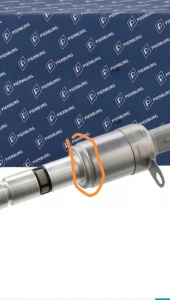

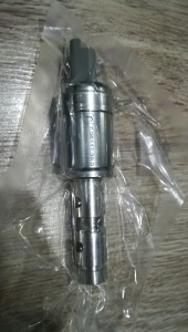

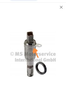

Hej mam pytanie co do tego elektrozaworu, bo mi właśnie przyszedł. Dostałem go z jakąś uszczelka w zestawie, zapakowany osobno. Z tego co się orientuję zawór pasuje też do innych aut i tak się zastanawiam, bo w oryginale takiej uszczelki nie widziałem... Czy mam ja zakładać, a jak tak to w jaki sposób bo za Chiny nie mogę sobie wyobrazić gdzie to ma wejść... Auto megane 3 1.6 110 km pozdrawiam

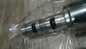

Wybacz. Ja jestem nie ogarnięty, jeśli chodzi o takie rzeczy. Ona ma być w tym miejscu? Wyjąłem ori i nic takiego tam nie ma. Jest dołączoną osobno.
Uszczelniacz wkładamy od dołu części zaworowej (przewężonej z widocznymi szczelinami) przesuwając maksymalnie w górę. Tam jest przewężenie częšci elektromagnetycznej. Powierzchnia styku uszczelniacza to wewnętrzna średnica i dolna   pod kątem prostym przylegająca do gniazda w głowicy silnika.
Tak patrzę na to zdjęcie tego zaworu Pierburg, to wg. mnie to chińczyk. Ten mój miał siateczkę metalową, zgrzaną do obudowy. Nie ma oringu uszczelniającego. Porównajcie zdjęcia.
