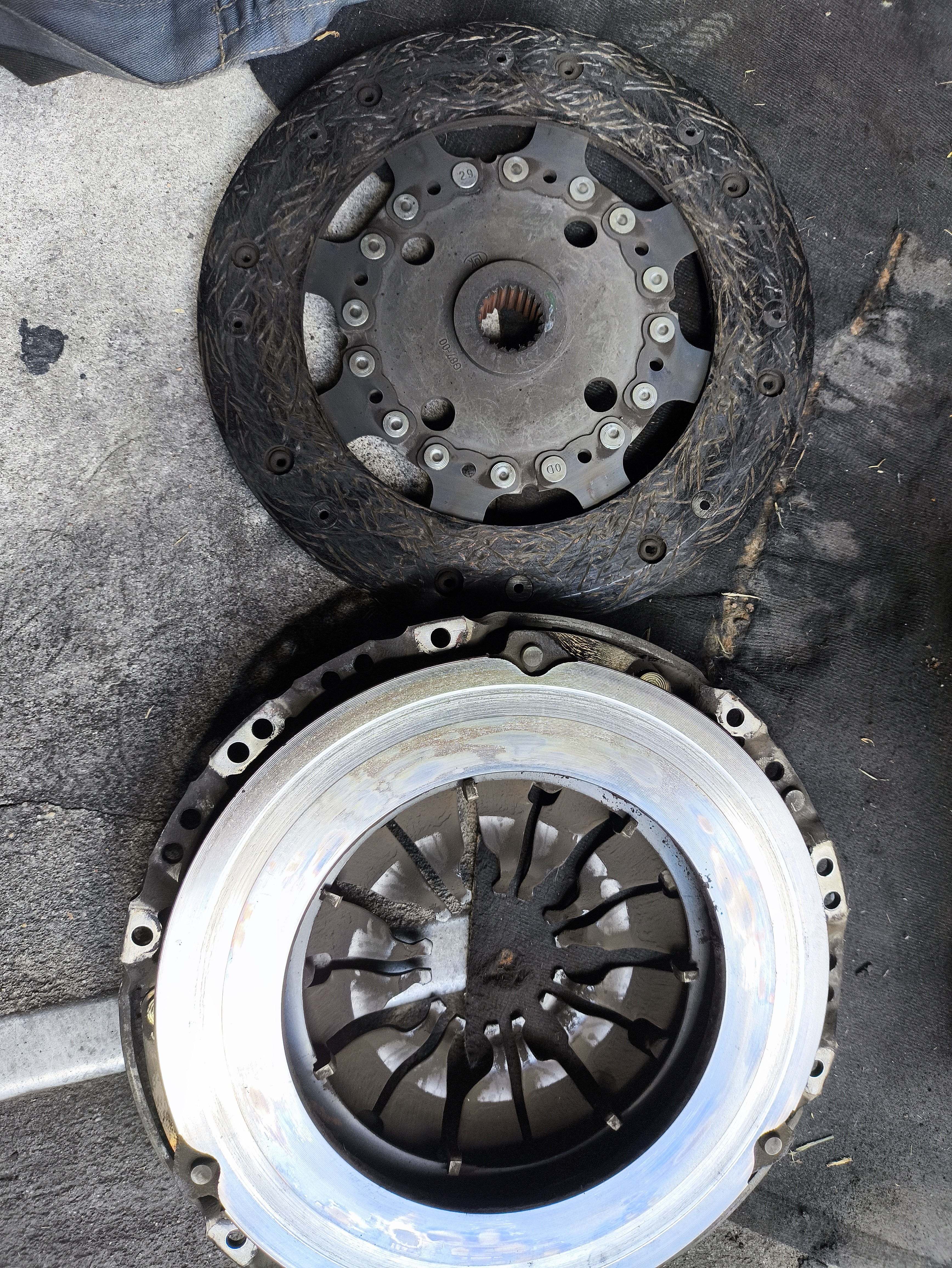

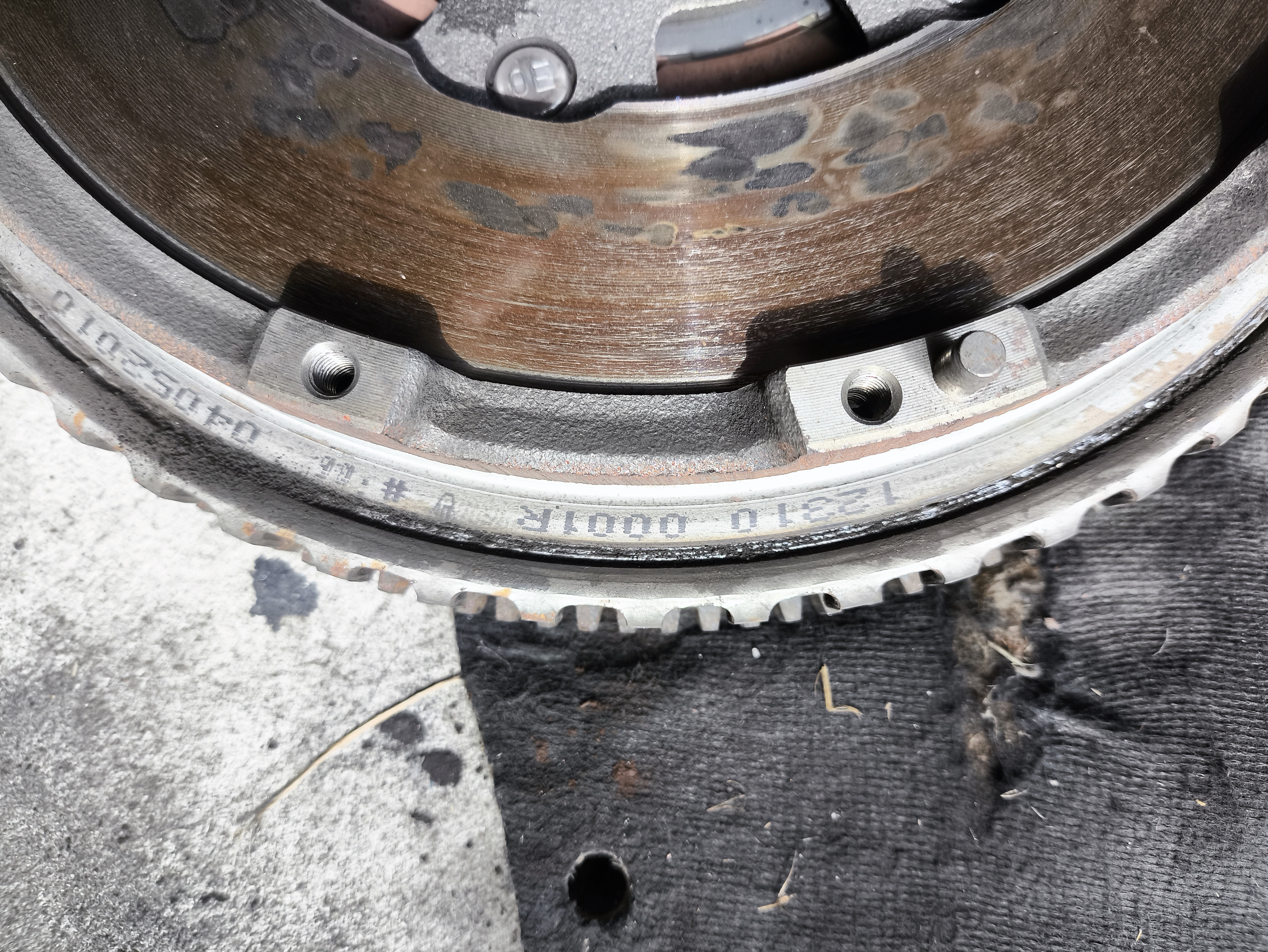

W marcu wydałem na ten samochód 2,5 tyś euro w związku z ubywaniem płynu chłodzącego, za planowanie głowicy i bloku silnika , rozrząd nowy, wymiana pierścieni i honowanie tulei, wszystkie nowe uszczelki i dodatkowo przy okazji zregenerowali tarczę sprzęgła bo była bliska końca a koło dwumasowe miało być jeszcze dobre. Do dwóch  miesięcy po naprawie zaczęło wychodzić właśnie to stukanie z okolic skrzyni biegów.

Mechanik powiedział, że na 100 % koło dwumasowe albo tarcza sprzęgła źle zregenerowana.
