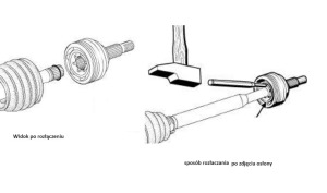

Proszę o informację, czy przegub zewnętrzny od strony pasażera jest rozbieralny, tzn,. czy da się go wybić z półosi w celu wyczyszczenia i wymiany osłony?
Czy jest tam jakieś zabezpieczenie typu oring itp., które może utrudniać jego wybicie?
Megane 3 1.6 16V 110KM.
Dziękuję!
Edytowane przez Bulco
Jest demontowalny, wewnątrz jest pierścień sprężysty który mocuje przegub. Po zdjęciu osłony wybijakiem i dużym młotkiem uderzyć w wewnętrzną piastę kulową aż przegub wyskoczy.
