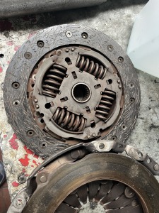

Szef zakładu po wysłuchaniu mojej teorii odpowiedział, że to nie będzie to. Odparł, że muszą rozebrać całość żeby sprawdzić więc przy takim wariancie jest to dla mnie jednoznaczne, że idziemy na całość z wymianą kompletu bo od nowości nie było to ruszane czyli 16 lat/260k km. No trudno za samą robotę rzekł 6 stówek więc jak na dzisiejsze czasu chyba uczciwa cena. Zdam się na jego rekomendację marki części i chyba poproszę by przy okazji wymienił mi uszczelniacze półosi i jeżeli jest uszczelniacz wału z tej strony. Coś jeszcze można machnąć przy tej imprezie ?
EDYCJA:
No i faktycznie cały zestaw w stanie śmietnikowym. Podobno to właśnie przez zjechaną tarczę wysprzęglik pracował już wysilony (poza zakresem). Jak to działało że jeździłem beztrosko do samego końca ? Fajnie że zepsuło się 300m od mechanika aniżeli za granicą gdzie często wyjeżdżam 😉
Oryginalnie był Luk co dopiero po zdjęciu zauważyłem no i teraz też założyli tej samej marki.
Edytowane przez ddd123
Nieprawda, SC III jeździłem praktycznie bez tarczy, nity były pościerane, na tarczy brak rowków a wyprzęgnik miał się całkiem dobrze, przebieg 180 kkm. W SC II poszedł wysprzęglik a sprzęgło było jak nowe, przebieg 110 kkm.
