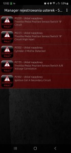

Panowie, dzisiaj znajomy podpiął megane do skanera i wyskoczyły takie błędy. Problem jak opisywałem powyżej.
Wiem z internetu co te błędy oznaczają jednak jakby ktoś kumaty mógłby mi wskazać za co się zabrać,  od czego zacząć , ewentualnie wymienić.

Zatrzymałem się i spróbowałem dać gaz na luzie do dechy,niestety nie poszło więcej jak 3 tys obrotów.Samochód dalej nie reagował.Za chwilę też wyskoczył komunikat skontroluj układ wydechowy. Zacząłem odpinać przewody z poszczególnych cewek podczas pracy silnika.Wtedy pojawiał się komunikat wtrysku, lampka silnika i silnik się telepał.Po podłączeniu wtyczek auto wracało do normalności. Jednak za drugim razem już nie było reakcji spadku obrotów .Zamieniałem cewki miejscami i dzieje się tak tylko na 2 i 3 cylindrze.tj raz jest reakcja na odłączenie wtyczek a raz jej nie ma. Na 1 i 4 cylindrze reakcja na odłączenie jest za każdym razem.
W tym momencie komunikat jest już cały czas na desce ale tym razem  , skontroluj układ wydechowy.
Czy ma to związek z powyższymi błędami z urządzenia diagnostycznego.
Proszę o wskazówki szanownych forumowiczów. J
