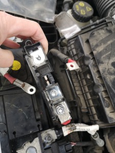

Megane IV 2018r, dzisiaj chciałem sprawdzić stan akumulatora ale pośpiech i zrobiłem małe zwarcie, patrzę i mam przepalony bezpiecznik zaznaczony na foto, podpowie ktoś jaka tam może być wartość, idzie to wymienić bez ingerencji wiertarką, na szybko zamówiłem używkę ale chcę to jakoś naprawić ???

Bezpiecznik ma wartość 300 A. Z tego co wiem jest niewymienny.
Kolego bardzo dziękuję za info. Obstawiałem na max 200A.
Wszystkie moduły mają taką samą wartość tego bezpiecznika ?
To jest bezpiecznik rozrusznika/alternatora, według danych które posiadam jest napisane 300 A bez rozróżniania benzyna/diesel. W M III dla benzyny było 190 A natomiast dla diesla 300 A.

51 minut temu, aniewa napisał(a):
Jak sądzę to zwróciłeś uwagę że to moduł z MEGANE IV 1,5DCI ??? Dla porównania podałeś parametry z M III ???
Oczywiście, że tak. W opisie bezpieczników dla tego modelu jest tylko jedna wartość - 300 A. Dla porównania  podałem wartości dla M III, wartości różne w zależności od silnika a moduł pod względem elektrycznym praktycznie taki sam.
