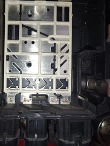

Oczekując na przesyłkę z modułem 243800007R postanowiłem rozebrać swój obecny 243800005, nie wygląda najgorzej jedynie zastanawia mnie jedna blaszka ta dolna druga po lewej stronie czy ona nie jest przepalona? Czy to może mieć wpływ na błędy? W moim przypadku jest to usterka ładowania akumulatora gdzie już zregenerowałem alternator i wymieniłem regulator i bez skutku.
@aniewa będę wdzięczny za twoją opinie :)
