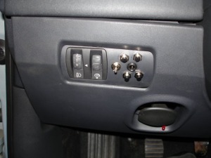

na stronie piątej sprawdz jest tam moje zdjęcie wyłącznika i guzików sterujących

Cóż, podłączyłem wszystko i... klapa...
Włącznik ogranicznika i tempomatu działa, jednak żaden z guzików sterujących nie <ok>

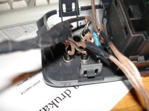

Dzisiaj już trochę późno, więc nie sprawdzałem czy poprawnie jest każda rezystancja, zresztą do tego będę potrzebował drugiej osoby do pomocy;) Aczkolwiek jutro to przejrzę, i jak wszystko będzie ok, piny też wszystkie będą poprawnie wpięte to moje pomysły dobiegną końca... Może po prostu nie mam tej funkcji w komputerze? [tylko dlaczego włączyć się to da :/]
W załączniki zdjęcia jak to pięknie u siebie obmyśliłem <ok> Żeby nie było - kable nie są posklejane ze sobą tylko taśmą izolacyjną, ale też każde połączenie jest zalane cyną.
EnD patrząc na fotki, to nie ufałbym tym przyciskom. One strasznie nie lubią lutowania, choć do tego są przeznaczone. Szczególnie jak lutujesz grubsze przewody, gdzie jest potrzebny dłuższy czas nagrzewania. Miałem podobne objawy z kilkoma przyciskami tego samego typu, gdy zakładałem do instalacji auta pilota do otwierania bramy. Raz działał a 15 razy nie. podmieniałem chyba ze 3 razy efekt ten sam. Wina była w plastiku, który za szybko się uplastyczniał pod wpływem ciepła z lutownicy i styki się przesuwały tak, że zworka z przycisku nie mostkowała ich, a tylko opierała się o jedną blaszkę.
Spróbuj zwierać kabelki za przyciskami bez ich odlutowywania, dowiesz się wtedy czy to wina przycisków.
Posprawdzałem wszystkie oporności na kablach przy silniku i jest OK - czyli guziki działają poprawnie. Nie podoba mi się to :[ Później włożę nowe pin'y do ECU, może któryś został źle wpięty... Boję się, że ostatecznie wyjdzie że nie mam supportu dla tempomatu <ok>
