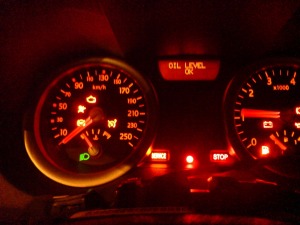

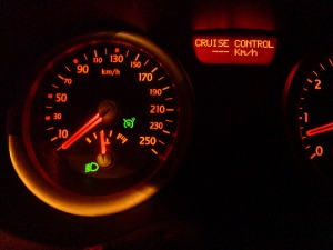

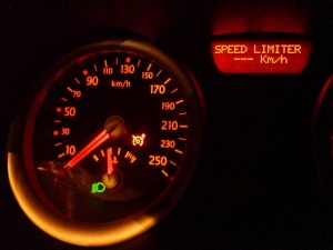

No panowie wrocilem z CLIPA - wszystko zrobione zgodnie z moim wczesniejszym opisem i :P :P :P DZIALA!! :P ;) :P
Po zwarciu stykow zapala sie ikona tempomatu na desce i na wyswietlaczu komp prosi o podanie limitu km Po za tym przy rozruchu zapala sie dodatkowo ikonka ogranicznika ktora gasnie razem z innymi po 2 sekundach <piwko>

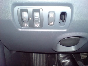

Dzis zamowilem w ASO włącznik tempomatu oraz zaslepke w czw moze pokombinuje z resztą

CLIP drogi - 120PLN ale spr tez czujniki ciśnienia i serwisant był chętny do wspołpracy i przecierania nowych szlaków (naturalnie robiłem poza ASO). Dokładnych kosztów części nie pamiętam - zamawiałem telefonicznie ale jutro ewentualnie w piatek bede je odbierał (włącznik tempomatu, maskownica, zaślepka ESP). Poki co kupiłem oporniki i switche - komplet 2PLN <piwko>. Teraz potrzeba tylko troche czasu żeby to złożyć do kupy.
