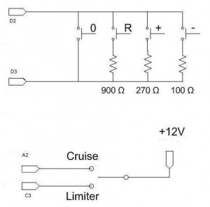

ja z kolei mam pytanie o rezystancję przycisków, bo zrobiłem według rozpiski z forum 0, 100, 270, 910 ohm, regulator prędkości jest ustawiony na "Z", po włączeniu w zegarach podświetla się ikona, ale nie reaguje na przyciski. sprawdzałem miernikiem, rezystancja się zmienia po ich naciśnięciu, ale poza tym nic
Dodano: 21 lis 2014 - 09:40
No dobra, odświeżam temat, bo niestety nikt nie odpowiedział na moje pytanie.
mam fabryczną instalację od tempomatu, regulator prędkości jest aktywowany clipem, założony jest włącznik, po którego przełączeniu na wyświetlaczu pojawia się tempomat/ogranicznik, po podłączeniu do clipa komp pokazuje że układ rejestruje zarówno włączenie jednego i drugiego, jak też naciśniecie hamulca lub gazu (zmieniają się wartości 0-1) w tabelce, ale niestety mimo moim zdaniem prawidłowo zrobionego pilota do tempomatu po naciśnięciu jakiegokolwiek przycisku nic się nie dzieje.
Wniosek - albo rezystancja oporników zła (0,100,270 i 910 ohm), albo źle podłączone, ale jeśli chodzi o oporniki to takie wartości były podawane na forum, a jeśli chodzi o podłączenie, to z kablami wszedłem przed kostką wpinaną do pająka za kierownicą (dwa kable brązowy i różowy uciąłem przed kostką i do nich się przylutowałem).
Niestety po wciśnięciu przycisków tak jak pisałem, niezależnie od prędkości nic się nie dzieje, klip też nic nie pokazał (clip na postoju).
ma ktoś pomysł co może być nie tak?

To, że wyskakuje błąd, po wciśnięciu przycisku "+" lub "-" może świadczyć o tym, że komputer nie dostaje oczekiwanej rezystancji z tych przycisków - 100 lub 300 omów. Podejrzewam, że styki przycisku są przybrudzone i to dlatego.

Od tych przycisków na kierownicy idą tylko 2 przewody, którymi do komputera podaje się 4 wartości rezystancji: 0, 100, 300 (albo 270) lub 900 omów, w zależności od tego, który przycisk wciskamy. Skoro działa, ale nie tak, jak trzeba, to dalej podejrzewam przyciski - aby je wymontować, należy wyjąć poduszkę, odkręcić i pomierzyć, czy rezystancje są prawidłowe.
Trochę to trwało, ale znalazłem trochę czasu i znalazłem przyczynę - usterkę. sterowanie (przyciski) zrobiłem w pilocie od radia i jak wpinałem się z dwoma przewodami od pilota do wiązki która wchodzi w przełącznik zespolony, to chcąc być porządnym założyłem dwupinową kostkę i jak się okazało przy zaciskaniu jednego pinu przeciąłem przewód - wisiał na izolacji, wyglądał jakby był ok, ale przy dokładnej obserwacji w słoneczny dzień okazało się że nie jest.
Podsumowując - temat super, manual w 100% poprawny, choć przy opisie chowania przycisków w pilocie radia dodałbym, że lepiej kupić dwa przyciski krótsze i dwa dłuższe, krótsze (3-4 mm) lepiej dać bliżej prawej krawędzi pilota i dać im rezystancje + i -, a dłuższe założyć bliżej kolumny kierownicy i dać im pamięć i reset. Jest znacznie wygodniej sterować.
