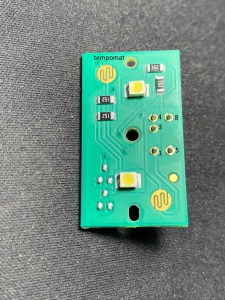

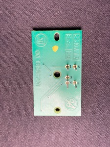

orientuje sie może ktos czy  z Laguny 3 bedzie działac(mam akurat pod reka) ? Pytanie ktore kable z kostki megi 2 wpiac do wlacznika.??? Oba maja po 5 pinów.
Zdaje mi się, że w przycisku piny to :
4. ogranicznik pred.    8. oswietlenie
3.tempomat                 7 pusty
2.pusty                          6 pusty
1.masa                          5 zasialnie po zaplonie

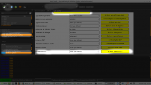

Jak najbardziej się da. Ja dziś u siebie uruchomiłem i działa. Ale po kolei:
Pająk, kierownicę, poduszkę i przełącznik założyłem fabryczne. Po złożeniu podłączyłem się najprostszym kabelkiem ELM327(z allegro więc pewno chińczyk). Użyłem odpowiednika programu DDT2000 - DDT4ALL(https://github.com/cedricp/ddt4all/releases ). Użyłem bazy z bodajże z forum Dacii(oryginalna baza też powinna być ok). Przeskanowałem sieć CAN,  przeszedłem do sterownika TdB (Licznik)->Ecrans ident et config->Ecriture Options. Włączyłem tryb "After Sales [10C0]"(u góry rozwijane menu) i tryb eksperta(druga ikona u góry). Przestawiłem "Prestation RV\LV" na "Avec"(z francuskiego "Z") i kliknąłem przycisk obok - "Ecriture ... RV/LV", na koniec duży przycisk u góry - "Prise en compte ...". Po jego kliknięciu moduł licznika się zrestartował i już tempomat działał.
Generalnie nie znam francuskiego więc robiłem po omacku, posiłkując się translatorem. Z racji że DDT4ALL korzysta z bazy DDT2000 (folder "ecus") to domyślam się że w oryginalnym DDT2000 układ opcji będzie taki sam. Na dodatek dodaję screena z operacji.

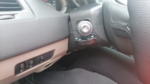

Poza tym dla zainteresowanych- można zastosować obok oryginalnego  przełącznika tempomatu,  przycisk + - (taki był w Masterach na desce zamiast na kierownicy) i nie trzeba żadnej rzeźby z dodatkowymi przyciskami a wszystko wygląda estetycznie. No chyba, że nie mamy wolnego miejsca bo jest np wyłącznik ESP. Niestety taki przycisk + - od Mastera kosztuje co najmniej stówę w ASO wiec zastosowałem taki włącznik z Laguny II do zamykania zamka drzwi a dla polepszenia estetyki przełożyłem do niego wierzchni plastik z symbolem czujnika parkowania bo taki też miałem(zamiast oryginalnego + -). Przycisk R tempomatu zrobiłem w jednym przycisku od zmiany fal radia na przycisku kierownicy bo są przecież dwa (do zmian zakresów w jedną i w drugą stronę więc jeden wystarczy, bo przecież  ileż tych zakresów mamy :). Takie rozwiązanie jest estetyczne i też wygodne. Może umiejscowienie + - mniej ale korzysta się z niego rzadziej niż z R.

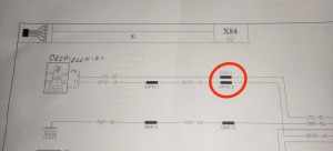

Pobrałem schematy. prześledziłem je i myślę ze już je prawie ogarniam.
Mam tylko jedną niewiadomą.
W złączu 1081 Pin A2 i B2 są pinami plusowymi ( A2 +Po zapłonie, B2 + Oświetlenie) Tak wyczytałem na forum.
Według schematu  pin A2 i B2 jest połączony  z bezpiecznikami  F7A I F5F  w puszcze pod maską 1337.
Jest inna możliwość podpięcia się pod bezpieczniki od strony kabiny. Czy muszę ciągnąć wiązkę do puszki 1337?

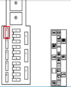

Plus po zapłonie w kabinie znajdziesz w bezpieczniku zaznaczonym na czerwono. Możesz zmienić jego wartość z 3,5 A na 5 A. Z kolei podświetlenie możesz wziąć np. z podświetlenia zapalniczki kub innego podświetlenia. Zazwyczaj niebieski przewód. Czerwonym kółkiem zaznaczyłeś numer połączenia.
