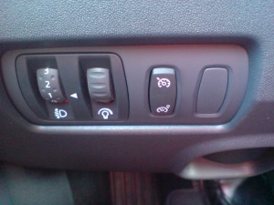

też dziś uruchomiłem tempomat na CLIPie na Balickiej w KR (50zł), na szrocie na 29.listopada zakupiłem oryginalna ramke, zaślepkę i przełącznik (30zł)

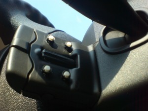

athlon64x4, a powiedz mi, bo chcę też w tym samym miejscu montować guziki sterujące, pod plastikiem jest miejsce, czy te switche da sie tylko tak na zew. montować?
Może przyciski zbyt wystające ale pomysł i wykonanie na 5
fakt - troche przeszkadzaja w przewijaniu rolka ale idzie się przyzwyczaić - pomysl umiejscowienia nie jest mój tylko zaczerpnięty z forum lalki
athlon64x4, ile sobie winszujesz za montaż??? Może sie skuszę i sobie fundne tempomat
niestety z braku czasu odpadam niestety w przedbiegach z montażem - sam u siebie robilem to ponad tydzien (dobrze ze byly świeta <ok>) ale chętnie służe pomocą merytoryczną - tam naprawde nie ma co zepsuć :mrgreen:
Zdecydownie na zewnatrz - nie ma mocnych zebyc cos tam schowal pod obudowa poniewaz poblokujesz przyciski do radia... Zdejmiesz pilota sam sie przekonasz ;)
Tylko na zewnątrz.Niestety konstrukcja pilota nie pozwala,aby były wewnątrz.
Co się nie da :] Jutro wyciągam pilota z auta i zobaczę co da się zrobić... Przy okazji, żeby zdjąć pilota, trzeba tylko ściągnąć obudowę kolumny kier.? Tak?
tak - odkręcasz obudowe dolną (2 śrubki), górną (2 śrubki) wyciągasz wtyczkę od pilota i zostaje tylko jedna śrubka na której przykręcony jest pilot do kolumny kierowniczej <ok>
co do upychania switch'y w pilocie to zycze powodzenia :-P bardziej potrzebna jest cierpliwosc i zdolnosci manualne niż wiedza techniczna. Jeśli nie masz fabrycznego radia (a niestety wiem że masz) to możesz wykorzystać istniejące przyciski w pilocie modyfikując lekko rezystancje
powodzenia
Rozkręcisz pilota to zobaczymy czy uda Ci się umieścić switche w środku <ok>
Co do demontażu pilota, to odkręcisz obudowę pod kierownicą, następnie skręcisz kierownicę tak aby mieć dostęp do śrubki od pilota.Odkręcasz śrubkę wypinasz kostkę, pilot pchasz do góry i masz go w rękach :mrgreen:
da się schować mikroswitche <ok> tylko jest trochę zabawy...

na razie chwila przerwy, składam auto i jade po kobiete... wieczorem kończę układ i okabluję pilota. zostanie tylko wpiąć się w odpowiednie kable... trochę tylko się boję, żeby poduchy nie wystrzelić :mrgreen: będzie trzeba BARDZO dokładnie przestudiować schematy...
no i to jest robota na 5! Wydaje mi się że kupie nowego pilota (25pln) i zrobie to porzadnie jak przedmowca... Jesli tylko znajde czas i troche cierpliwosci <ok>

kurcze chętnie bym to wypróbował w aucie... ale jeden switch nie wiem czy nie jest coś klepnięty, bo "minus" powinien być ~100[Ohm] i jest, gdy nie wariuje... :] nie wiem czy się nie skończy na rozmontowaniu całości... a zostało tak misternie utkane ;)
