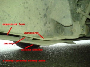

ja dziś wyczaiłem ze osłona od silnika wygląda tak jak na obrazku z obu stron, ten frajer co mi wymieniał olej przykęcił to na odpier**l się od tamtej pory na zakrętach tak jak pisałem juz nie raz stuka przy dużym skręcie i niskiej prędkości, w weekend bede z tym walczył, musze założyć ja jak należy a nie jak ten burak w serwisie, ręce opadają :mrgreen:
