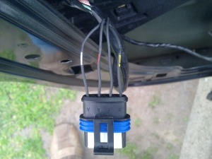

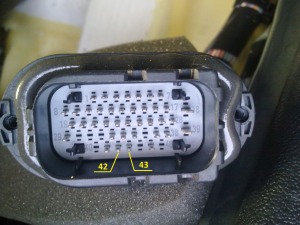

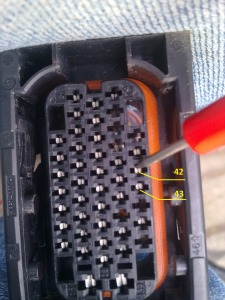

Sprawdź styki w złączu na słupku do drzwi kierowcy, piny 42 i 43.
W każdym z nich powinien na moment pojawić się krótki impuls plusa, w czasie zamykania zamków na jednym w czasie otwierania na drugim. Jeśli tam jest OK to należy to samo zmierzyć na wtyczce przy zamku, na stykach A i B. To niestety wiąże się ze zdejmowaniem tapicerki drzwi co zajmuje kilka minut.
Poniżej fotki elementów z tego kompletu na słupku, należy mierzyć na odpowiednich bolcach w części przy karoserii fota 2, oraz wtyczki przy zamku fota3..
post-2372-0-11630500-1359244916_thumb.jpg post-2372-0-35633800-1359244934_thumb.jpg post-2372-0-04946000-1359244951_thumb.jpg
By sobie uprościć zacznij od pomiaru przy zamku, wtyczka z fotki 3, jak tam nie znajdziesz plusa w czasie klikania na przycisk karty, to dopiero rozbieraj złącze na słupku i ewentualnie dalej już w UCH.
