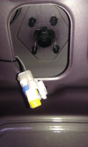

A tak już całkiem na koniec to do wymiany mikrowłączników w ogóle nie trzeba tapicerki ruszać, tylko wydłubać kapselek widoczny po otwarciu drzwi na wysokości zamków. No ale wówczas trzeba wymianę przeprowadzać przy aucie, bo całość na kabelkach wisi.

Co do naprawy na parkingu to u mnie akurat odpadało bo nie mam takiego dupnego przedłużacza ani lutownicy gazowej aby lutować przy aucie :)

Obydwa sposoby są dobre, by dostać się do złączek pod zamkami, zależy jak komu wygodniej i co łatwiej zdemontować.
