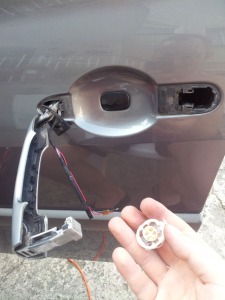

Koledzy mam jeszcze jedno pytanie. Kupiłem używaną klamkę na Allegro, szykuję się do wizyty u mechanika z moim HF, jakby problem dotyczył czujnika lub prowadnic w klamcę będzie mógł przełożyć mechanizm z nowej (używanej). Problem polega jednak na tym, że klamka jest w innym kolorze, jak już pisaliście można przełożyć same wnętrzności klamki, jak jednak oddzielić rączkę od mechanizmu? Czy trzeba po prostu jakimś zagiętym narzędziem odgiąć tę blokadę z boku?
Z góry dzięki za pomoc!
Odblokowujesz krzywkę która trzyma zaślepkę lub zamek, wyciągasz ten element i masz otwór jak na fotkach. Łapiesz za zewnętrzna klamkę i podciągasz w stronę tego otwory po zaślepce i pociągasz do siebie. Jak wyjdzie na zewnątrz to już tylko delikatnie wracasz w poprzednie położenie, tak by wyciągnąć oś obrotu klamki zewnętrznej. To już sam wyczujesz jak tego dokonać.
Zasada jest prosta, jeśli jest zaślepka to klamki nie wyjmiesz, jak zaślepkę usuniesz to możesz ją zdemontować.

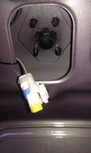

Witam
W Megane II którą mamy w domu 4 lata. Powstał problem z otwieraniem drzwi przez kartę hands free ?. Karta po stronie kierowcy działa tylko w jednym wyznaczonym miejscu, trzeba bardzo dokładnie znaleźć to miejsce i przyłożyć kartę.
Mieszkam pod Warszawą, 3 mechaników nie wiedziało co z tym zrobić, czy warto oddawać samochód do ASO z tym problemem, czy nie zedrą ze mnie skóry za taką usterkę.
Z samochodem nigdy nic ponad normę się nie działo, ale teraz nie wiem co robić. <piwko>
Z góry dziękuję za udzieloną pomoc.

więc i ja się wypowiem :D. czytałem i czytałem...więc i ja się do tego zabrałem :angry:. kupiłem 6 szt. hermetycznych Microswitchy w sklepie z elektronika - wysyłkowo 80 groszy sztuka :D pomógł bardzo opis i zdjęcia, które są tu zamieszczone. wydłubywanie starego - 15 min, lutowanie, zalałem gorącym klejem....jak ktoś wspomniał te hermetyczne sa ciut niższe od oryginału, rzeczywiscie - ja poradziłem sobie z tym tak - na plastikowy przycisk do środka na dno gorący klej i po sprawie :). jeszcze przed złozeniem mozna sprawdzić działanie...naciskając go słychac centralny zamek który próbuje ryglowac drzwi. wymieniłem od razu strone kierowcy i pasażera....dzisiaj zabieram się za tył....choc działa, ale wole od razu wymienić na te hermetyczne :).
