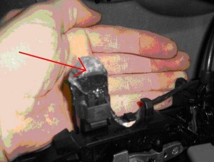

Teraz wystarczy zasilikonowac wszystko dokładnie, pamiętając, ze silikon nie może zakrywać srebrnej
Mam pytanie pomocnicze: po co jest ten silikon? Czy on ma uszczelnić ten mikrostyk, czy jedynie go "przykleić". Bo za niedługo czeka mnie z tym robota więc chcę się przygotować. Bo już raz działają, a raz nie. A lubię jak w samochodzie wszystko działa na tip top.

MA za zadanie uszczelnić. Ja zamiast silikonu, użyłem lkeju na gorąco, takiego z pistoletu. Znacznie skraca to całą operację wymiany.
Tia... ja też zrobiłem na klej na gorąco, wczoraj skubałem do wymiany drugi raz...polecam silikon...jednak łatwiej potem poprawić awarie.

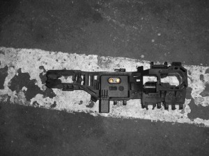

Może komuś się przyda naprawa tylnych klamek

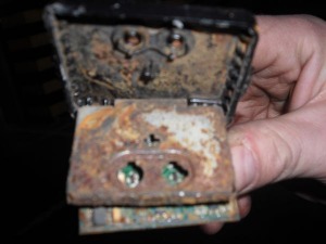

Zrobiło się trochę cieplej więc wziąłem się za naprawę podczerwieni w klamkach bo zastała mi już tylko w drzwiach kierowcy. Problem był w tylnych drzwiach w prawych zalało sensor a w lewych krople wody zasłoniły oczka .Prawa strona przód i tył jest na wspólnym przewodzie także awaria unieczynnia całą prawą stronę z lewej każde działają osobno .
Koszty naprawy to zakup używanej klamki kompletnej 120zł 3godz pracy.
Problemem jest dostanie się wody w tylnych drzwiach z szyby przez wtyczkę do wnętrz sensora co spowodowało zwarcie w zasilaniu czujników podczerwieni i przestały działać
W drzwiach przednich mechanizm klamek jest odwrócony i wtyczka jest od dołu więc nie ma tego problemu .

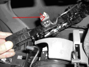

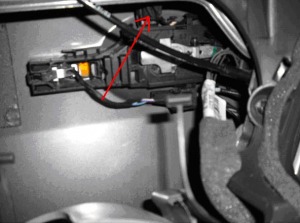

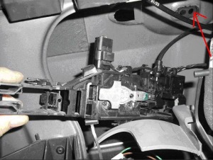

Do wymiany mikrostyku nie musisz rozbierać tapicerki wystarczy zrobić sobie z drutu haczyk tylko w tylnych klamkach zamki są odwrotnie więc musisz pociągnąć zabezpieczenie z góry do siebie wyciągasz klamkę i rozbierasz tak jak to jest w manualu do przednich klamek
Ja jeszcze jedno pytanie: ponieważ trzeba tam przylutować ten mikroprzełacznik. Wolę się upewnić, choć myślę, że zdjęcia wszystko idealnie oddały: czy muszę mieć prąd "przy samochodzie" dla lutownicy czy rozbieram klamkę, biorę do domu na spokojnie wymieniam mikroprzełacznik, czekam aż stwardnieje silikon i później składam spowrotem?
Wydaje mi się, że opcja pierwsza - prąd przy samochodzie, bo kabelki są bez wtyczki.
