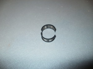

Fotki na pół rozwalonego sitka.

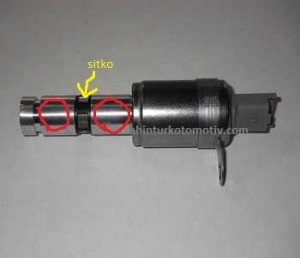

Trochę boje się złożyć to na elektrozawór bo boje się że mi to się rozleci w środku i dostanie tam gdzie nie trzeba.Siwy daj znać jak to u ciebie wygląda,bo rozumiem ze miałeś takie samo sitko ,założyłeś tylko na elektrozawór bez wiązania drucikiem.Czy te sitko jest aż tak ważne,może ktoś jeździ bez?
Teraz tak patrząc na ten elektrozawór i umiejscowienie tego sitka to czy przypadkiem ono nie tworzy jednolitej obudowy wsuwanej w obsadzenie jego. Tylko że elektrozawór nie wisi w powietrzu ot tak, proponuję się dobrze przyjrzeć w co wchodzi poniżej górnej pokrywy silnika. Olej do elektrozaworu jest przecież doprowadzany jakimiś kanałami.
Jeżeli dobrze widzę to tam gdzie sitko montujemy to korpus metalowy z dziurami na przepływ oleju jest wykonany raczej z jednolitego kawałka i raczej ciężko wsunąć takie sitko w ten rowek na niego. Możliwe że fabrycznie on jest zakładany już w takiej postaci, lub jednym bokiem jest połączone.
Jeżeli ktoś ma możliwość niech zajrzy do silnika tam gdzie montuje się ten elektrozawór.

Wracając do mojego ułamanego sitka. Po wyciągnięciu zaworu sitko było na swoim miejscu, chciałem obwiązać go drucikiem ale okazało się że jest za gruby i nie wejdzie zawór na swoje miejsce, i przy okazji trochę mi się nadłamało na jednej części sitka, i jak z powrotem osadziłem je na zaworze to się jedna strone lepiej trzymała niż ta druga i tak założyłem na swoje miejsce elektrozawór. Po paru dniach sprawdziłem czy jest na miejscu okazało się ze tak. Tak więc nie ba obawy że on zleci bo nie ma tam wo gule miejsca żeby zleciał.

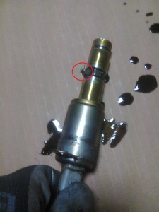

Objawy jakie spotkały moją megi:
  • duszenie się dławienie dla obrotów powyżej 2 tys.
  • zdażało się że nie można było odpalić auta za pierwszym razem tzw. terkotanie
  • na zimnym silniku zaraz po odpaleniu objawy braku mocy (dziury) przy dodawaniu gazu
zabrałem się dzisiaj za elektrozawór no i zaskoczony zostałem niesamowicie ...
na siatce znalazłem muche... (zdjęcie w załączniku)
po oczyszczeniu zaworu i zamontowaniu objawy jak ręką odjął :)

Witam kolegów, jako posiadacz Renaty z silnikiem 1.6 16v typu k4m760 pobawiłem się dziś w regenerację elektrozaworu metodą tu opisaną (demontaż podkładki, naciąg sprężyny).
Elastyczność silnika jest teraz bajeczna, auto nie do poznania, jak nowe.
Co ciekawe spalanie średnie spadło o 2l/100 km. Ale nie o tym chciałem napisać. Podczas demontażu zaworu jego sitko rozpadło mi się na pół w rękach. Ze starości.
Poskładałem więc wszystko bez sitka. Po jeździe poszukałem w necie czym może grozić jazda bez sitka i zobaczcie co znalazłem na forum chevroleta (czytajcie cały wątek):
http://forum.chevrolet.org.pl/printview.php?t=4796&start=0
Wygląda na to, że sitko jest potrzebne tylko podczas docierania nowych silników.
Potem jest zbędne a nawet szkodliwe dla KZFR ponieważ ogranicza przepływ oleju przez elektrozawór do KZFR.
GM jak widać po cichu je demontuje w ramach akcji serwisowej.
