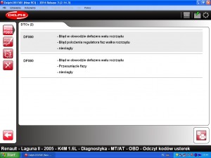

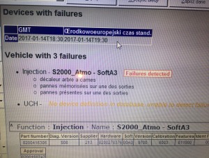

LIIphI 1,8 16V, przepraszam, że na Kolegów forum, ale to Renault, może coś podpowiecie - sprawdziłem napięcie na wtyczce elektrozaworu, po włączeniu zapłonu pojawia się napięcie 12V, po wymontowaniu i podłączeniu do zasilacza 12V za każdym razem działa tzn. przesuwa się kilka mm i robi się taka 1mm szczelinka, oporność 8 Ohm - według opisów na forach zachowuje się prawidłowo.
Po wykasowaniu błędów ddt i po uruchomieniu silnika pokazuje się nw. błąd (screen), co ciekawe, że po wykasowaniu błędu, nie muszę uruchamiać silnika, wystarczy, że wyłączę i włączę zapłon - również pojawia się ten sam błąd.
Co radzicie sprawdzić ?
