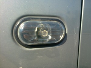

Założone kierunki typu Clear Dymione z diodą led 3 chipwoą 1.5W pomarańwowa.

Megan 2: założone nowe żaróweczki do migaczy w błotnikach (dioda led 3 chipwoa 1.5W pomarańwowa, osłona pod chłodnice klimy, mycie oraz zamówiny lewy próg i błotnik tył niedługo wizyta u blachcarza, kupione 5.5kg baranka w 3 wiadrach z pistoletem (zrobi się konserwe na zimie), posdzukiwanie dobrego preparatu do zabezpieczenia profili zamkniętych.
