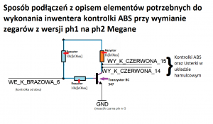

witam rozwiązałem problemy z kontrolką od abs zasugerowałem sie niepotrzebnie czyims zdjęciem dla tego nie działała (cudowne zluty z telewizorni + opis ze złymi wartosciami rezystorów :-/ )
zrobiłem wszystko tak jak było w schemacie :)

dodaje też zdjęcie jak wykonać ten inweter dla kontrolki absu dla ułatwienia innym

Jakie błędy wartości rezystorów?
Już nie chce mi sie tego szukać bo jest już za dużo na tych stronach naciapane , ale ktoś napisał że mają miec po 30 ohm te 3 rezystorki i sprawdziłem ten schemat co mi o nim napisałeś i poleciałem kupić te prawidłowe w elektryku zlutowałem na nowo , podłączyłem i jest już git , a co do przebiegu całkowitego to o tym wiem przecież :)
