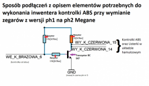

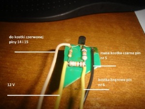

cyberhuba Opublikowano 2 Sierpnia 2010 Udostępnij Opublikowano 2 Sierpnia 2010 Witam kolego Daren i na wstępie odrazu szacun za manula za pomysł , mam pytanie do góru i jakby nie patrzeć prekursora i autora tego przedmiotowego tematu jak i liczęna innych których też równie gorąco pozdrawiam Mam Scenica 2.0 benz 8 V 115 KM i przerzuciłem sobie zegary z jaeger na sagemy + manetka bo mi padły moje w efekcie czego poradziłem sobie z hamulcem ze stopem , z abs-em pójde do jakiegoś elektronika to mi zlutuje ( 3 rezystorki o wartości 10 i tranzystor BC 547 widziałem koledzy schematy pokazywali . Ale mam inny problem przekręcam zapłon poduszka mi sięzaświeca ale zaraz gaśnie jak ustawa przewiduje ale gdy odpalę samochód zapala mi się poducha i świeci i świeci świeci . pin i połączenie sprawdzałem niby ok. Czy w takim przypadku będe musiał zrobić też taki sam inwerter ( te same wartości ) do airbagu czy to nic nie da ? Dodano: Ponadto świeci mi się kontrolka serv ale to chyba normalne abs i na dodatek po uruchomieniu silnika airbag to i service . Dokopałem się że trzy rezystory do abs-u mają mieć jednak wartości nie 10kohm tylko 30 k ohm to jaka ma być jednak prawidłowa wartość ? I jeszcze jedno pytanie odnośnie schematu z abs kabel oznaczony na jednym z rysunków 12 V (z aku czy z któregoś pina z kostek) a niby na schemacie drugim nie widziałem (załączam schematy wklejone przez kolegów ) Cytuj Odnośnik do komentarza Udostępnij na innych stronach Więcej opcji udostępniania...
andrzej27r Opublikowano 2 Sierpnia 2010 Udostępnij Opublikowano 2 Sierpnia 2010 do air bag,nie robisz inwertera, sprawdź może kostki pod fotelami ,dociśnij , to zazwyczaj jest powodem świecenia kontrolki ,układ napotkał bład i kontrolka się świeci . Cytuj Odnośnik do komentarza Udostępnij na innych stronach Więcej opcji udostępniania...
cyberhuba Opublikowano 4 Sierpnia 2010 Udostępnij Opublikowano 4 Sierpnia 2010 Hajas wszystkim jeśli o mnie chodzi to ja już się uporałem ze wszystkim nic nie razi po oczach wszystko ok sam jednak zlutowałem inwenter (i jak doszedłem to jeden reyzstorek ma 1 kilo a nie jak myślałem wszystkie trzy po 10) w sumie wszystko sam no oczywiście z pomocą was wszystkich dzięki bardzo jeszcze raz niby mała rzecz a cieszy Pozdro Cytuj Odnośnik do komentarza Udostępnij na innych stronach Więcej opcji udostępniania...
andrzej27r Opublikowano 5 Sierpnia 2010 Udostępnij Opublikowano 5 Sierpnia 2010 cyberhuba, to moja fotka inwerterek jak na mojej fotce działa i 12 V musi być podłączone ,na schemacie też powinno to być zaznaczone ;-) Cytuj Odnośnik do komentarza Udostępnij na innych stronach Więcej opcji udostępniania...
