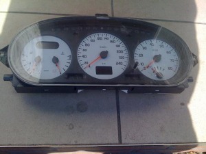

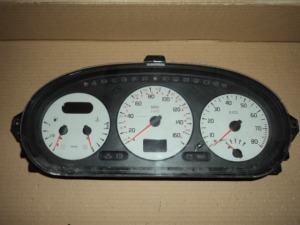

chester3663 Opublikowano 8 Maja 2011 Udostępnij Opublikowano 8 Maja 2011 mam pytanie czy da radę założyć ten licznik do mojego Scenica 1.6 90KM czy nie bedzie przekłamywać? jest to licznik angielski Cytuj Odnośnik do komentarza Udostępnij na innych stronach Więcej opcji udostępniania...
Pawel Opublikowano 8 Maja 2011 Udostępnij Opublikowano 8 Maja 2011 Będzie pokazywał po prostu prędkość i odległość w jednostkach anglosaskich :) Cytuj Odnośnik do komentarza Udostępnij na innych stronach Więcej opcji udostępniania...
chester3663 Opublikowano 8 Maja 2011 Udostępnij Opublikowano 8 Maja 2011 a ma ktos z was forumowiczów takie zegary ,czy coś trzeba przerabiac? czy tylko podłączyc wtyczki i bedzie GIT? Cytuj Odnośnik do komentarza Udostępnij na innych stronach Więcej opcji udostępniania...
Pawel Opublikowano 8 Maja 2011 Udostępnij Opublikowano 8 Maja 2011 Podłączyć wtyczki i jeżeli jest sprawny, to będzie działał. Cytuj Odnośnik do komentarza Udostępnij na innych stronach Więcej opcji udostępniania...

chester3663 Opublikowano 10 Maja 2011 Udostępnij Opublikowano 10 Maja 2011 jak nie ma kabelka od komputera to nie będzie pokazywać wskazań. Kabelek można poprowadzić samemu, do tego manetka lub przycisk do sterowania i już. właśnie kupiłem zegary europejskie ale niestety po rozebraniu stacyjki brakuje fioletowego kabelka i tu do Ciebie pytanko wiesz dokładnie jak go podłączyć czy do zegarów tez muszę jakiś podłączyć(i czy zamiast manetki moge zastosować zwykły przycisk zwierny do masy)? Cytuj Odnośnik do komentarza Udostępnij na innych stronach Więcej opcji udostępniania...
andrzej27r Opublikowano 10 Maja 2011 Udostępnij Opublikowano 10 Maja 2011 (edytowane) i czy zamiast manetki moge zastosować zwykły przycisk zwierny do masy)? kurcze a miałem je wczoraj kupić :) przebieg na liczniku z tego co wiem jakieś 90 tyś http://allegro.pl/show_item.php?item=1606047587&msg=Tw%C3%B3j+e-mail+zosta%C5%82+wys%C5%82any. :) możesz zastosować zwykły włącznik,ja tak miałem na początku .Gratuluje zakupu . Edytowane 10 Maja 2011 przez andrzej27r Cytuj Odnośnik do komentarza Udostępnij na innych stronach Więcej opcji udostępniania...
chester3663 Opublikowano 11 Maja 2011 Udostępnij Opublikowano 11 Maja 2011 (edytowane) Świecą świetnie lecz muszę puścić kabel ze skrzynki do zegarów od ECU i zamontować przycisk zwierny (ale efekt tych zegarów niesamowity) żałuj że nie kupiłeś!!!mnie się udało Chciałbym podziekować wszystkim którzy mi pomogli, działa licznik bardzo dobrze teraz mam pytanie co do trybu testowego niestety te zegary SAGEM nie robią tego typu testu to opisujecie na forum,po przytrzymaniu ADAC wyświetlają sie informacje - ilość litrów benzyny w baku (podejrzewam że to jest to ,sprawdzę jak będę tankować benzynę) - wskaźnik obrotów - i tu nie wiem pokazują się dwie kreski -- może wie ktoś co to jest? Edytowane 12 Maja 2011 przez chester3663 Cytuj Odnośnik do komentarza Udostępnij na innych stronach Więcej opcji udostępniania...
