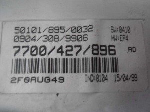

Z wskazówką od ciśnienia oleju, coś wymyśle. :) Ale Ten ADAC co to znaczy,że posiada komputer?

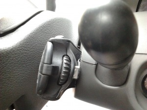

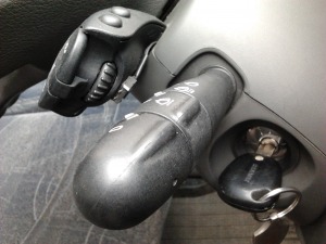

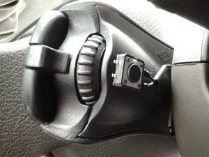

Ok, nie ruszy nic bez podpięcia manetki. Jako, że instalacja jest fabrycznie zrobiona, miałem w zamiarze kupić manetkę z przyciskiem. Ale rozwiązałem problem inaczej. Podłączyłem przewody pod złącze wycieraczek i zrobiłem to jak na zdjęciach przyklejając przełącznik pod manetką do obsługi radia. (przycisk kupiłem w sklepie z art. elektronicznymi za 1 pln). Przycisk przyklejony taśmą dwustronnie klejącą. Wszystko działa jak należy, przełączanie odbywa się praktycznie bez odrywania rąk od kierownicy.
