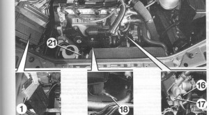

Tak sie zastanawiam, jak najprościej sprawdzić czy w mojej Megi jest gaźnik czy monowtrysk? Wersja to RL 1.4e z 1996. Dodam, że czarną skrzynkę po prawej stronie pod maską posiadam <ok>
Czarna skrzynka pod maską po stronie pasażera tak jak na dołączonej fotce nr.1
Ale masz raczej wtrysk jednopunktowy z komputerem o 35 pinach a te komputery nie obsługują komputera pokładowego.
