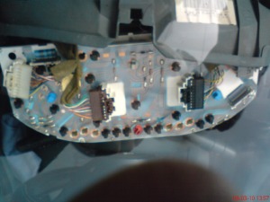

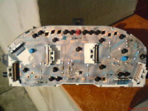

Mam silnik E7J i licznik elektroniczny Sagema z zegarem, chciałbym wymienić go na taki z obrotomierzem. Niestety doprowadzenia kabli do przyłączy na zegarach nie pasują do rozpiski pinów kol. Darena. Co ciekawe na fotkach tyłów zegarów wystawianych na allegro
też to nie pasuje do moich, są to wprawdzie liczniki silników 1.6 v8. Czy ktoś może coś doradzić? Proszę o pomoc.
Fotke zrobię jutro. Na razie tylko opisze co nie pasuje: przyłącza białe i czarne pasują, przynajmniej jeśli chodzi o ilość i kolejność przewodów, w kostce brązowej mam wolne piny 6 i 9 (ABS nie mam- logiczne ale obsadzony jest pin 5 a na 9 są tylne przeciwmgielne które mam a przeciwmgielnych przednich nie mam), Kostka szara: wolne piny 2, 4 i 6 z czego rozumię tylko brak 6. To na razie tyle. Poprzednio miałem 19 Chamade dorobiłem jej centralny, alarm i elektryczne szyby i schemat w miarę rozumiałem, kolory przewodów pasowały a tu ślęcze już nad tym schematem i forum i nic nie pasuje. Proszę jeszcze o potwierdzenie czy zegary z 1.4 i 1.6 v8 z lat 1996-98 są takie same? :-/

Witam podpiąłem wszystko tak jak podano wyzej w temacie i mam teraz problem z absem z wszystkimi kontrolkami doszedłem do ładu zeby nie wywalało błedu hamulca recznego podpiąłem pin 15 czerwonej kostki pod masowy 3 ze starej przezroczystej
regulacja podswietlenia po przez podłączenie pinu 3 z kostki przezroczystej do pinu 5 z czerwonej tak wiec hamulec i regulacja siedzą na 3 pinie i jest ok, problem z absem pojawił sie odrazu po załozeniu licznika wszystko podłączyłem tak jak w rozpisce i teraz kontrolka od absu wogole sie nie zapala przy zapłonie ani tez po rozruchu , tak jakby jej wogole nie było no i abs przestał działać <ok> na starym poprzednim liczniku było z tym wszystko wporządku , co poradzicie koledzy bo juz brakuje mi mocy na to wszystko kilka razy sprawdzałem juz nawet dałem mase na sam pin abs z pinu nr3 od kostki przezroczystej do pinu 14 pod czerwoną i tez nic to nie dało wiec dalej juz nie kombinowałem :/

abs podlutowałem z kostki brązowej pin 6 pod pim 14 czerwonej kostki tylko nie wiem teraz co zrobic zeby te kontrolki gasły i zeby faktycznie pokazywało mi czy wszystko działa czy tez nie a kostki pod siedzeniami jeszcze nie sprawdziłem zrobie to pózniej i dam znac
