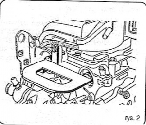

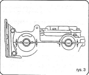

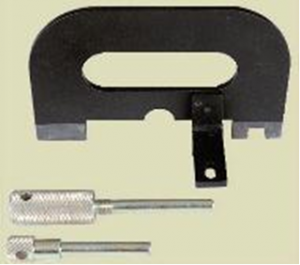

Piok jak chcesz tylko sprawdzić ustawienie rozrządu to musisz zdjąć tłumik szmerów ssania (taka plastikowa puszka na dolocie)za nim w głowicy zobaczysz dwie czarne gumowane zaślepki. Trzeba je wydłubać cienkim śrubokrętem. Delikatnie żeby nie zdeformować. Za zaślepkami zobaczysz końcówki wałków rozrządu. Obydwa mają szerokie szczeliny nacięte na wałkach niesymetrycznie. Teraz podnosisz z lewej strony samochód żebyś mógł kręcić kołem. Wrzucasz piątkę i kręcisz zawsze do przodu do momentu kiedy szczeliny ustawią się poziomo. Szczeliny muszą się pokrywać, czyli stać w jednej linii i muszą być poniżej górnej krawędzi głowicy, jak na rys 3. U mnie przy żle ustawionym rozrządzie lewy wałek (zawory ssące) był przesunięty jak na rys 3 w kierunku odwrotnym do kierunku wskazówek zegara. Zawory ssące otwierały się za szybko co dawało efekt nierównej pracy na wolnych obrotach. To przesunięcie jest niewielkie i na pierwszy rzut oka w ciemnym garażu może się wydawać że jest dobrze. Dlatego warto wykonać sobie choćby prowizoryczny przyżąd z blachy którym sprawdzimy czy szczeliny są równoległe. Fabryczne przyrządy do blokowania rozrządu wyglądają jak na zdęciu. a wkłada się go w szczeliny jak na rys 2. Kosztują kilka stówek więc nie opłaca się kupować. Warto też zrobić trzpień blokujący wał korbowy. Po wykręceniu odpowiedniej śruby po prawaj stronie od bagnetu oleju (klucz thorx wewnętrzny , ale daje się też odkręcić kluczem nasadowym) wkręcamy ten trzpień w blok silnika przed momentem ustawienia rozrządu we właściwej pozycji i dalej kręcąc kołem opieramy wał o wkręcony w blok trzpień. Wtedy mamy pewność że wał korbowy ustawiony jest w GMP pierwszego cylindra. Ten trzpień bardzo łatwo wykonać z gwintowanego pręta 10 mm. Trzeba tylko zeszlifować część gwintu zostawiając ok 1 cm bo inaczej nie wkręcimy go do końca w blok. Długość trzpienia razem z zostawionym gwintem to 7cm. W moim wykonaniu trzpień na zdjęciu. Te nakrętki są oczywiście skontrowane tak żeby od nakrętki do końca było 7 cm. Wymieniając pasek rozrządu bez tych dodatkowych przyrządów ani rusz bo na kołach pasowych i bloku czy głowicy niema żadnych znaków. Ja przy wymianie naciąłem przecinaczkiem znaki na kołach wałków rozrządu i głowicy. Dzięki temu przy kolejnej wymianie odpada zabawa z wydłubywaniem zaślepek. Powodzenia.

bargar, co do rozrządu to sprawdziłem wczoraj i jest ustawiony dobrze (modulo 1stopień) więc te drobne drgania na jałowym to niestety nie to..
