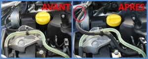

Byłem w najbliższym serwisie ale na razie nie wiedzą o ty problemie i ja na złość słabo było to słychać. Wspomniałem , że prawdopodobnie ten hałas wydają przewody paliwowe. Dowiedziałem się , że są wykonane z tworzywa (plastik) to mi podsunęło myśl dlaczego brzęczy na zimnym i tak jak u mnie przy niskiej temperaturze otoczenia. Myślę , że to tworzywo z którego wykonane są przewody gdy silnik się rozgrzeje staje się bardziej elastyczne i wtedy przestaje brzęczeć. Jeżdżę od kwietnia i dopiero w listopadzie usłyszałem ten brzęk . A taki cichy był dieselek . :-)

Pomimo modyfikacji jak na obrazku, podczas ostratnich mrozów w dzień objaw brzęczenia wraca. Nie jest moze już tak donośny i nie utrzymuje się tak długo jak przed wymianą jednego przewodu paliwowego jednak nie mogę powiedzieć ze jest git.
Pewnie ten drugi (identycznej konstrukcji) powoduje te brzęczenie
