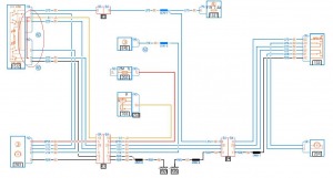

W wersji z dwiema szybami w sterowaniu szybą pasażera bierze udział przekaźnik zaznaczony na schemacie powyżej nr. 703. Sprawdź czy działa. Znajduje się w skrzynce z bezpiecznikami w kabinie, pierwszy od góry.

Przekaźnik bierze udział tylko przy zasilaniu szyby pasażera. Dla szyby kierowcy zasilanie jest oddzielne, przekaźnik nie ma nic do niej. Ta szyba jest z modułem elektronicznym. Szyba pasażera jest bez modułu, nie ma impulsowego opuszczania i dlatego zastosowano ten przekaźnik. Jego rolą jest podanie napięcia do sterowania szybą pasażera dopiero po włączeniu zapłonu.

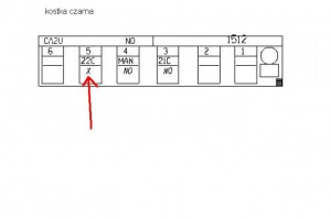

Wyciągnij wtyczkę z przycisku kierowcy .Kawałkami przewodów połącz te trzy przewody co ci zaznaczyłem w kółeczku w kostce .Odpal silnik i przełącznikiem pasażera sprawdź czy szyba chodzi góra dół.Jeżeli będzie dobrze do wymiany przełącznik w drzwiach kierowcy .Kupując nowy przełącznik musisz zwrócić uwagę aby klawisz od szyby kierowcy miał dwa kliknięcia i w górę i w dół a klawisz od pasażera jedno w dół i jedno w górę.
a można prościej?? przepraszam ale rysunek do mnie nie przemawia. on ma przedstawiać kostkę w którą wpina się przełączniki w drzwiach kierowcy?? powiedzmy tak, kostkę dzielimy na dwie części: jedna do przycisku szyby kierowcy, druga do przycisku szyby pasażera. w części dla pasażera mam albo 5 albo 3 styki dokładnie skapować się nie mogę spróbuję metodą prób i błędów. ogólnie tam także jest numeracja A-B 1-6. mam znów łączyć A1 z B2 i B1 z B2?? tam jest podobnie?? czy może wszystko razem czyli: A1+B1+B2??? ogólnie to wyczyściłem styki w przełącznikach u kierowcy może pomoże, trochę zaśniedziały. jak wcześniej wszystko czyściłem to na kilka godzin szyba ożyła. czytałem również że mogę mieć 'ZIMNE LUTY' w przełączniku kierowcy aczkolwiek nie wiem czy się w to bawić bo jeśli przełącznik jest dobry a ja go niechcący popsuje to będzie lipton:)
