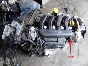

MAPsensor można na chwilę podmienić z innej Renówki. Od dawna są identyczne. Montowany jest bezpośrednio na kolektorze. Przy okazji, wizualna ocena szczelności tego mocowania.
Mógłbyś mi wskazać gdzie ten czujnik map się dokładnie znajduje w MII 1.6 16v ?

Daję dwie foty. Z MII i z MI gdzie zaznaczyłem też czujnik temp. Pytanie też, co namodzili spece od LPG, bo kilka nawiertów w kolektor musieli zrobić. No i co z tym CLIPem o który pytałem?
Wielkie dzięki za fotki <ok>

Wracając do czujnika Map, to co wskazałeś na fotce to na pewno to ? Na alledrogo jako część wygląda trochę inaczej (wychodzi z niego rurka) a u mnie to jakaś część luźno siedząca w kolektorze i z podpiętą wtyczką. Właśnie to ma luźno siedzieć czy raczej powinno być sztywne ?
Jak to się demontuje, bo nie chciałbym tego urwać, a mam wrażenie że tam nie ma jakieś uszczelki...
Tak to to!. Ten z rurką jest do silników 8V, a sam czujnik jest przy zbiorniczku płynu hamulcowego na grodzi silnika.
Czujnik nie powinien się ruszać.
Poszukaj na forum, były nawet zdjęcia uszczelki i samego sensora.
do poczytania
http://megane.com.pl/scenic-i-phi-opis-czu...nik+ci%B6nienia
Są po bokach dwa zaczepy. Uszczelka jest na tulejce, która wchodzi do kolektora. Normalnie jej nie widać.
