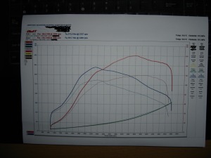

hehe...przegieli pale...wiecej Nm niz w 3.0 szesciocylindrowym dieslu od bmw.
Nie wroze dlugiej przyszlosci sprzeglu i ukladowi jezdnemu a i turbawka dlugo nie po pompuje
No chyba,ze jezdzisz jak kapelusznik.
już nawet nie w tym rzecz, wykres momentu fatalny, nic nie wyrównany jak powinno być dieslowi.
jeden skok i bum, a linie spotykają się poniżej maksimum na spadku.
Edytowane przez scar
Kolego "scar" tych skoków już było wiele, dotychczas bez zbędnych niespodzianek. Nie jestem fachowcem w dziedzinie silników disla ale jeżeli silnik wysokoprężny ma dać pełną moc i satysfakcje z jazdy (przyspieszania) przy 4600rpm zamiast, jak w moim przypadku przy około 3,2-3,4k rpm to zostane przy opcji po modyfikacji. Nie jestem zwolennikiem drgań i trzęszących się plastików wewnątrz samochodu.
Nie będę się wymądrzał bo nie w tym rzecz, chipa zrobiłem bo dlaczego by nie samochód dla mnie to narzędzie a nie przyjemność. Przekroczyłem 8k po modyfikacji i jak narazie sprzęgło pracuje bez zmian a turbina nie rzyga olejem na N,S,E,W jak to bywa w megane 1,9dci. Narazie jestem zadowolony. Jeżeli ktoś planuje modyfikacje w tym silniku.
Przy tych parametrach wciśnięcie gazu do podłogi na 1,2 biegu skutkuje zerwaniem kół i na tym koniec. Zabawa zaczyna sie od trzeciego biegu na suchej nawierzchni, stosunek mocy do masy samochodu, przeciętnemu kierowcy powinien dać conajmniej minimum zadowolenia z jazdy samochodem.
