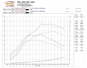

Witam wszystkich zainteresowanych chip tuningiem Megane II 1,9 131 dci.
Chip tuning w MTC Auto Mińsk Mazowiecki.
Seria wyszła 137 KM
Chip na 170 KM.
Auto po zmianie zdecydowanie lepiej przyśpiesza, robi się bardziej elastyczne na każdym biegu.
Załączam wykres z chamowni hamowni Zainteresowani i eksperci proszę o wypowiedź.

makin23 nie martw się o to, że jak nie masz FAP to będzie kopcił po chipie. To nie ma żadnego związku. Kopcenie jest efektem wgrania nieoptymalnego chipa - właściwie softu.
Tunerzy raczej zdecydowanie przed ostatecznym wgraniem proszę Klienta o wyrażenie akceptacji dla zaproponowanego progremu. Dzieje się to tak, że na monitorze prezentują parametry uzyskane przy zastosowaniu konkretnego chipa i auto wówczas jest hamowane bo żeby zaprezentować moc i przebieg krzywej momentu w funkcji obrotów silnik musi pracować a hamownia go obciąża by sczytać przebieg krzywych mocy i momentu. Jak chcesz dostać max-a mocy i momentu też to będzie kopeć - oczywiście nie musi to doprowadzić do uszkodzenia silnika ale zwiększa takie prawdopodobieństwo - przecież i tak w codziennej eksploatacji nie kręci się diesla w max a kopci gdy będziesz potrzebował tak pojechać (wyprzedzanie ew szpan i lans przed Lalką/ Lalkami). Najczęściej programy są modyfikowane by uzyskać przyrosty w stosunku do fabrycznych wartości tych parametrów ale by były to wzrosty OPTYMALNE nie maksymalne. A jak nie masz FAP-a to się ciesz bo te chwilowe, ewentualne kopcenia tylko przyspieszyły by Ci jego awarię a wtedy to dopiero kieszeń boli.
No i się zdecydowałem pojechałem do MASTERS TUNING najpierw pomiary seria wyszła 140 kucy i 312 NM wymontowali kompa z auta i za czeli dłubac po 30-40 minutach komp z nową mapą został podłączony.No i pomiary początek fajny 360 NM i dalej klapa zmierzyc się nie dało bo sprzęgło zaczęło się ślizgac .wróciłem do oryginalnej mapy bo trzeba zacząc od wymiany sprzęgła.
