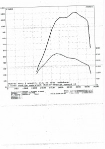

Okazało się, że silnik 1.9dci 130KM wcale nie ma 130KM lecz tylko 119KM. Obiecany w instrukcji obsługi moment obrotowy też okazał się znacznie mniejszy. Zamiast 300Nm, samochód wypluł bodajże 261Nm.

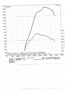

Po programie: 161KM 361Nm

Zajęło mi to trochę czasu ale wrzucam wykres z hamowni przed i po chipie.
Chętnie poznam Wasze zdania. Informacji nigdy za wiele :)
Pierwsze spostrzeżenie: spalanie na autostradzie znacznie niższe: tempomat 170km/h 7,5L/100km

Łukaszfyda, coś te wykresy są nie teges, już niby seryjny wykres słabo trzyma się norm.. max moment osiągany przy prawie 3000obr.. no jak na diesla to coś nie gra (zwłaszcza że katalogowo powinno być przy 2000obr)...

Co do mojego samochodu to nie wiem skąd takie różnice.. Ale byłem w Renault i powiedzieli, że na pewno nie stracił tyle, bo jest za młody, lecz musiał wyjechać z takimi ubytkami z fabryki. Samochód ma ledwie 3 lata i 70kkm.. Dodali że w 'tych autach to nic dziwnego'.. Eh te francuzy.
