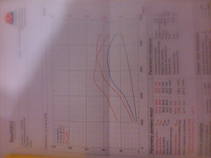

No i byłem ale auto nie zostało zawirusowane. Wykres jaki jest każdy widzi.Panowie z TuneForce stwierdzili ze nie ma sensu chipowac jej ze względu na za późno wstająca turbine za co najprawdopodobniej winna będzie zmienna geometria. Jakieś uwagi, wnioski, spostrzeżenia mile widziane będą. Do Panów z Poznania wrócę jak usunę problem. za błędy w pisowni z góry przepraszam ale to już wina telefonu.
Edytowane przez tadeuszchelinski
Scar ja przekazałem tylko to co mi powiedziano w TuneForce, że winowajca to turbina, najprawdopodobniej zmienna geometrii, lub coś ze sterowaniem turbiny. Zawór od turbo ten w podszybiu zakupiłem nowy miesiąc temu i na nowym auto w ogóle już nie przyspieszało więc założyłem stary z powrotem. Pompa i wtryski po sprawdzeniu, błędów brak, turbina też była sprawdzana lecz nie wiem czy na sprawdzeniu jej szczelności i luzu na wirnika się nie skończyło, zawoziłem ją osobiście ale przy sprawdzeniu mnie nie było, jeszcze nie wiem czy ten drugi zaworem przykręcony do kolektora ssącego czasem nie umarł.
Edytowane przez aston76
sory ale ja nie kumam - co jest nie tak z tym wykresem? (fakt, że nic nie widać na tym zdjęciu) Masz 260 niutonów i 120 koni na silniku- chyba że źle rozszyfrowałem - czyli nominał. Jak jest w lagunie to nie wiem ale w megane turbo jest bez geometrii.

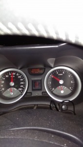

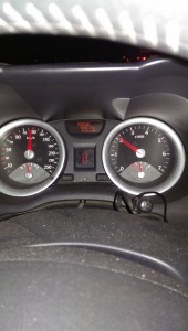

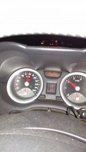

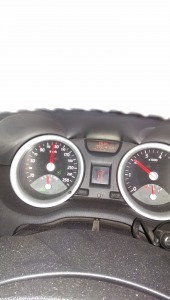

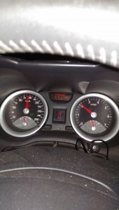

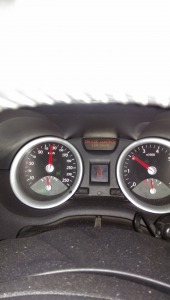

a tak przy okazji. Ostatnio zebrałem się w sobie i postanowiłem sprawdzić jak to się ma ten eco virus do spalania przy spokojnej jeździe. Zalałem auto pod korek, wjechałem na autostradę i ustawiłem tempomat na 124 (co daje 120 na kołach). Trochę przejechałem, tak grubo ponad pół zbiornika i zrobiłem fotki wyświetlacza ;) później się już poddałem bo ile można jechać 120 na godzinę. Żeby nie było - nie chodzi mi tu o żadną burzę znowu tylko czysty konkret. Pełny bagażnik i pasażer.
