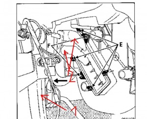

Wsadz głowę tam gdzie masz pedały i po prawej zobaczysz nagrzewnicę i rurki które do niej dochodzą
Na dołaczonym rysunku : 1- to pedał hamulca 2- to rurki od nagrzewnicy które powinny być ciepłe jeśli wskaznik temp wskazuje temperature.
Jeżeli rurki nie będą ciepłe to szukaj po stronie silnika : zapowietrzone,termostat ,
Jeżeli rurki będą ciepłe to szukaj po stronie układu nagrzewnicy :klapka .brudna nagrzewnica z zewnątrz

A za rysunek szczegółowy ślicznie dziękuję : ) przyda się do diagnozy : )

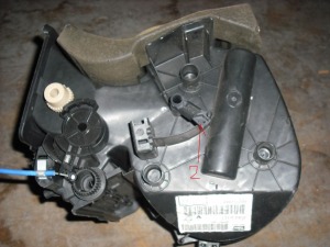

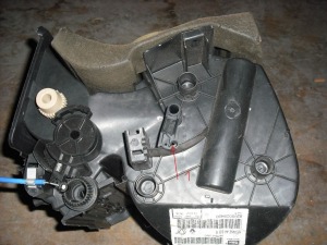

Póżniej dołącze zdjęcie klapki
1 ciepło 2 zimno

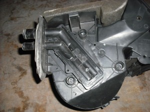

Co do klapki to jej nie zobaczysz ale żeby ją sprawdzić to po to wysłałem zdjęcia
zaglądasz pod deskę rozdzielczą od strony nóg pasażera i zobaczysz to co na zdjęciu
Musisz sprawdzić czy zaznaczona na moim zdjęciu dźwignia po przekręceniu pokrętłem na ciepło jest w pozycji jak na zdjęciu (tę dźwignią steruje linka w czerwonym pancerz-nie ma jej na zdjęciu)
